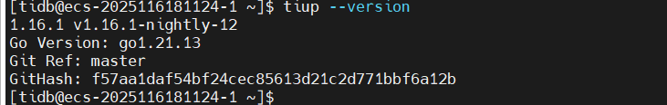

tiup 版本:

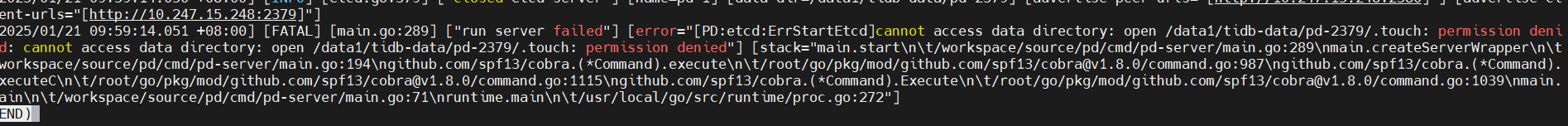

使用tidb用户部署集群后,执行init初始化集群报错:
然后在pd日志中查看问题如下:

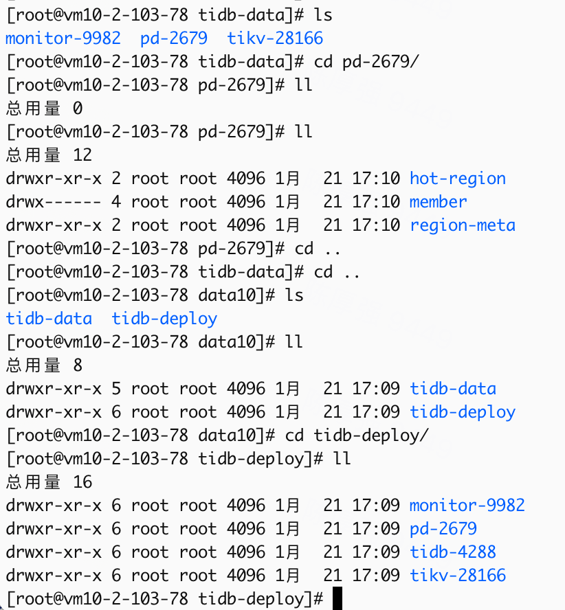

查看部署的路径如下:

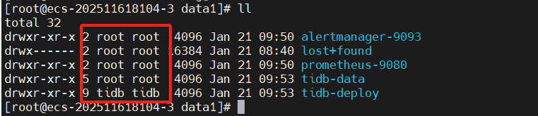

这里出现了deploy路径为tidb权限。其他路径为root权限。正常情况部署集群,生成的文件路径所属权限应该都是tidb用户。

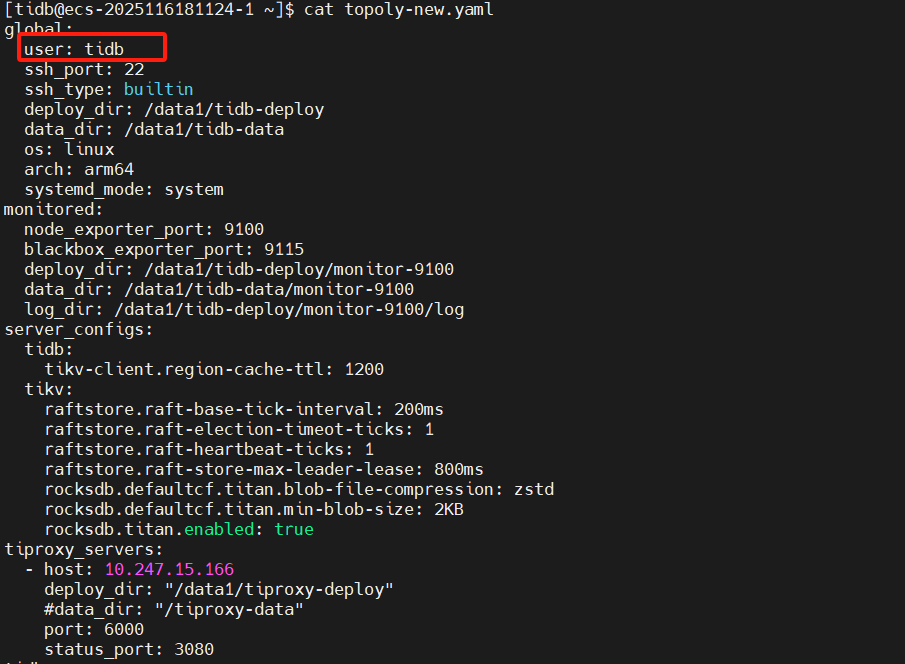

使用的部署集群拓扑文件如下:
使用arm64的版本

tidb-data的权限不对,使用
chown -R tidb:tidb /data1/tidb-data,然后在尝试启动
“tiup cluster deploy tidb-test v8.5.1 ./topology.yaml” 执行的用户
跟 “ topology.yaml 中的 global user: tidb ” 的用户要保持一致。

deploy.yaml文件中user写的是root,执行tiup安装的用户是tidb,最终tidb-deploy跟tidb-data目录都是root,可以看出部署目录的权限是根据deploy.yaml中的user来决定的。

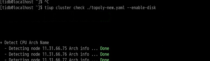

现在已经复现,就是先check,使用的命令为:
check后会在对应的服务器目录下生成/tidb-data目录,而且是root权限。
这样后续部署和–apply会报错。
–enable-disk: 这里对tidb-data目录进行fio压测,并且使用root用户创建的目录,但是fio结束后,并没有进行清理该目录,导致后续部署报错。
