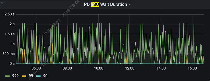

问题时间: 时间16:30左右(但可能有误差+5分钟,取16:25-16:40分析)

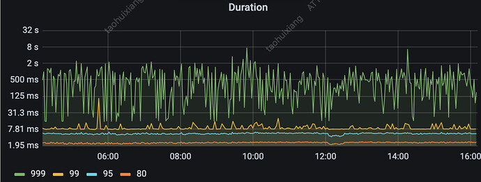

1) TP99平稳

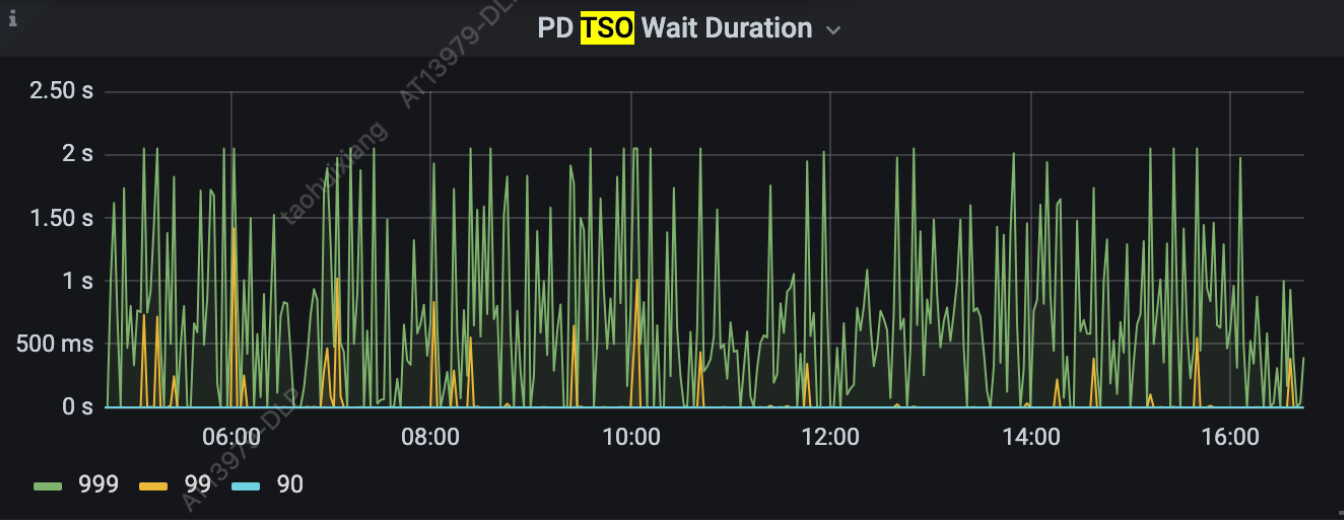

2) * PD TSO Wait Duration
3)其它

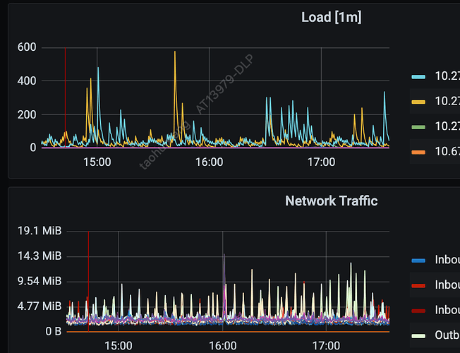

4)机器情况
load有时会有大的毛刺,但并不固定是某台机器。

client:ErrClientGetTSO] get TSO failed 错误表明TiDB客户端获取时间戳服务(TSO)时失败。这可能是由于PD节点之间的网络延迟
Jasper
(Jasper)
3
监控看下 blackbox 页面,看看 pd 机器的 ping 延迟情况如何?

看下来大概率是 load 过高导致的,先查一查 load 高的原因吧。另外这个日志个数 是 tidb 的日志?

我觉得你应该检查下是到pd的网络问题还是pd负载问题
有猫万事足
7
这网络太差了。难怪你的tso wait经常到2s。
拿个tso都2s,这一段的所有sql都将会是慢查询。
这个太影响运行稳定性了。找你们网络侧的小伙伴好好调一下。
这个网络是有问题,延迟太高。另外cpu load也不稳定,需要top检查下哪个进程异常导致的

网络大概率有问题,直接登录系统查下netstat -i 看看是不是有报错丢包,每个服务器都看看
乡在人间
(Ti D Ber Ki Nyc B Fs)
14
重点还是解决网络问题,延迟太高了。
