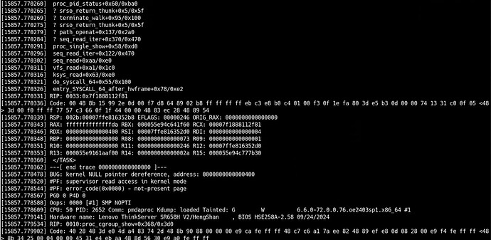

【操作系统崩溃日志】
操作系统/var/crash下日志:
BUG: kernel NULL pointer dereference, address: 0000000000004000
#PF: supervisor read access in kernel mode
error_code (0x0000) - not - present page
设备硬件为联想 ThinkServer SR658H V2(型号),BIOS 版本为 HSE258A-2.58,更新日期是 2024 年 9 月 24 日 。
出现问题时涉及的进程 PID 为 2652,进程名为 pmdaproc 。

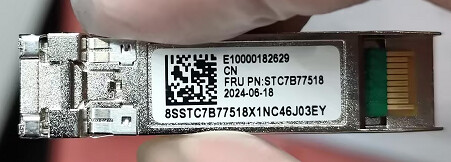

2025-5-7 确定这台服务器光模块的问题,直接拔了板卡,使用常规千兆电模块,恢复正常。

看着是proc_cgroup_show引起的问题,估计只能等补丁修复了。

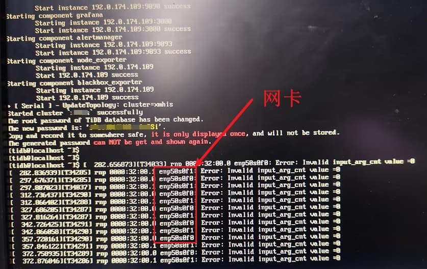

感谢回复。尝试了官方建议的openEuler22.03 lts sp3版本,重新安装系统和tidb 8.5,tidb启动后,先显示网卡错误,然后系统崩溃重启

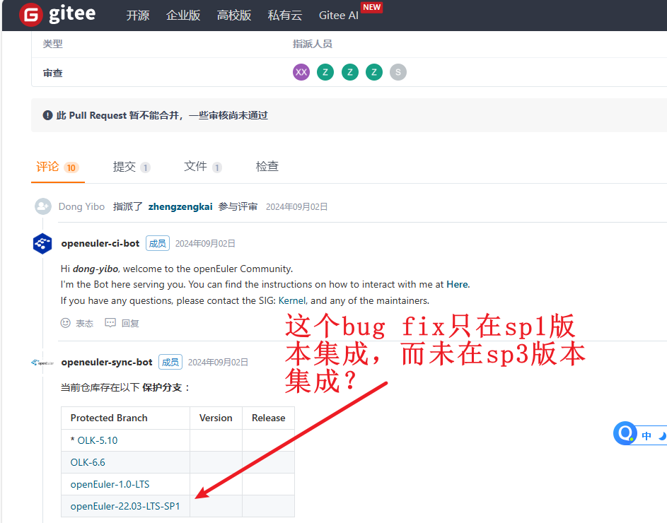

https://gitee.com/openeuler/kernel/pulls/11326
有可能是这个bug

感谢回复。早上刚把openEuler24.03 lts sp1铲掉,刚安装openEuler 22.03 sp3

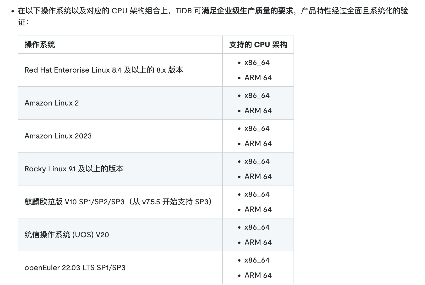

按这个提示,只能用22.03 lts sp1 ?
上面链接里面的最终没合并,最终合并的是这个,我理解sp3应该是没问题的。
https://gitee.com/openeuler/kernel/pulls/5879

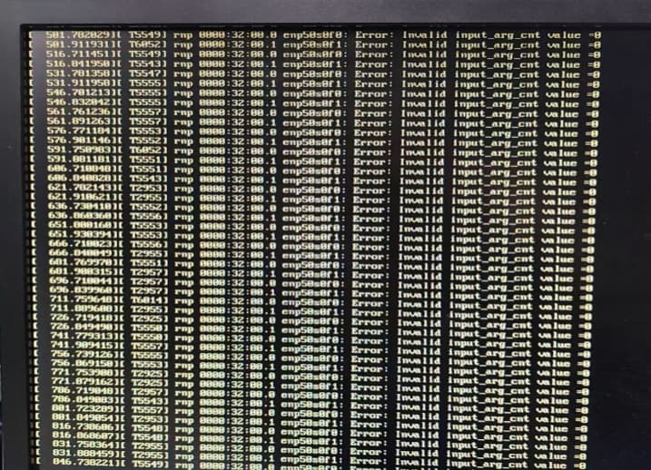

感谢回复,昨天安装了openEuler 22.03 lts sp3后,今早进入控制台,满屏都是这两个光纤网卡的报错:
中午又尝试一下openEuler 22.03 lts sp1这个版本的操作系统,结果可能因为安装盘镜像里没有集成光纤模块的驱动,继而网络设备里找不到网卡,又作罢
能把操作系统干崩溃。
这个问题应该不是 tidb 给系统干崩溃,看下来问题的核心,是您的光纤模块驱动和 ol 2203 不兼容的问题
