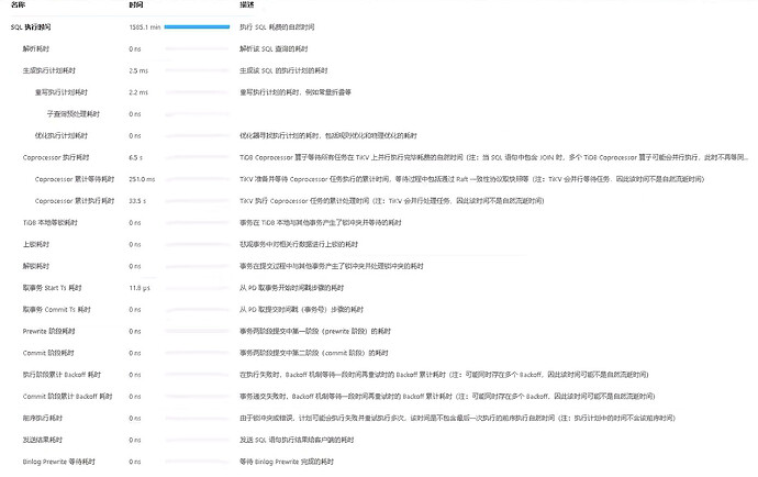

执行时间超时,dashboard中显示sql执行时间1.1day,但是下面明细加起来不超过1分钟,grafana里内存、cpu、io都是正常的。
可能是哪里的原因?怎么排查?

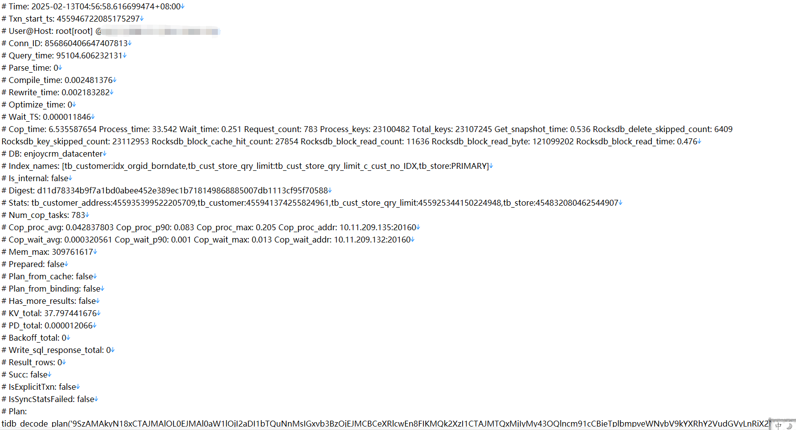

slow log 里的明细看一下
Succ: false

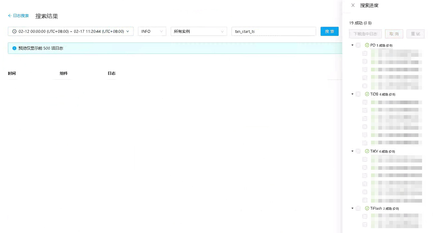

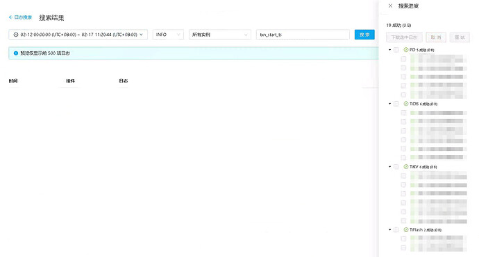

tidb.log 用 txn_start_ts 都下有没有信息 ![]()
用 txn_start_ts 的值搜搜看。。。

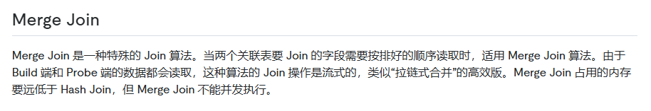

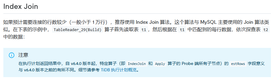

去看下执行快的时候,执行计划这里走的是 merge join 吗
哦,还真是,执行成功的是走的IndexJoin
