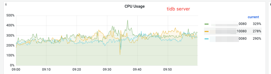

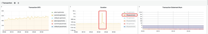

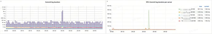

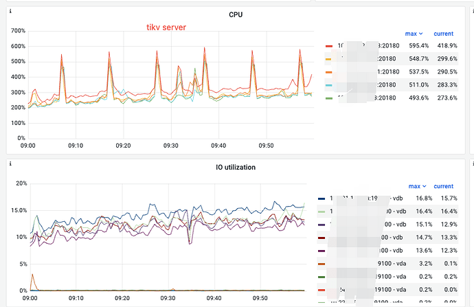

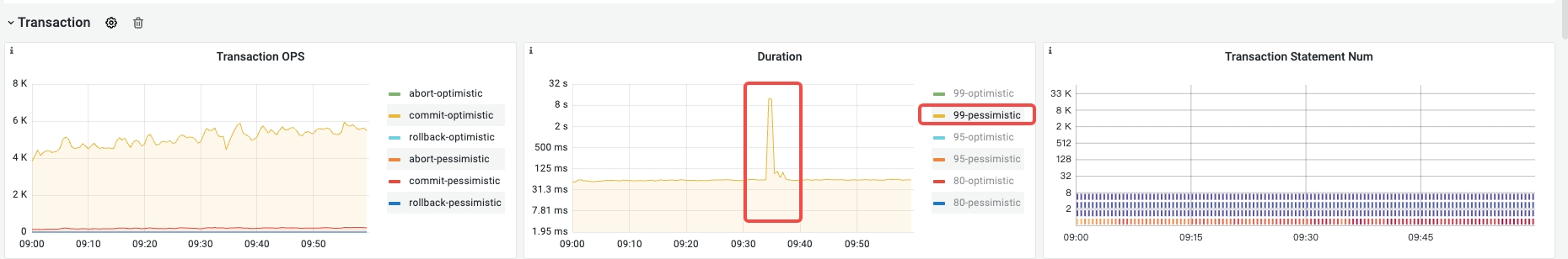

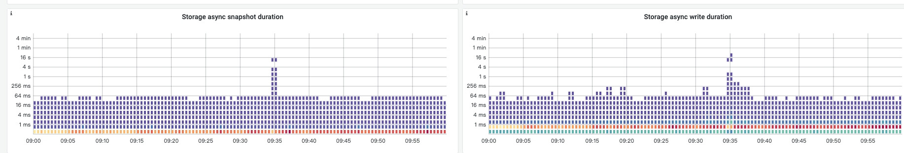

【 TiDB 版本】V5.3.3

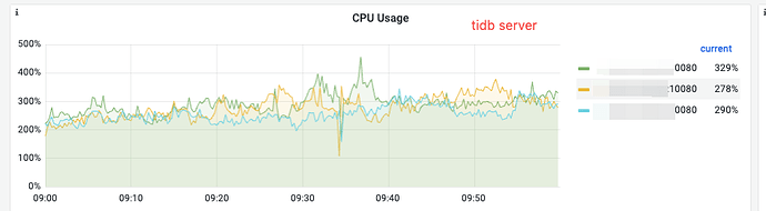

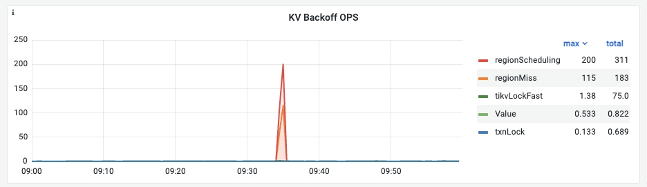

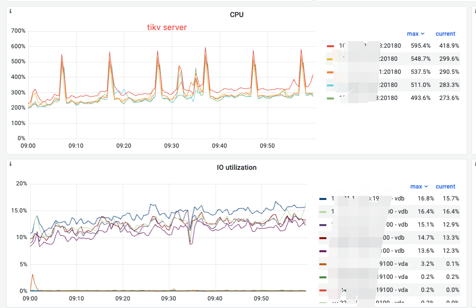

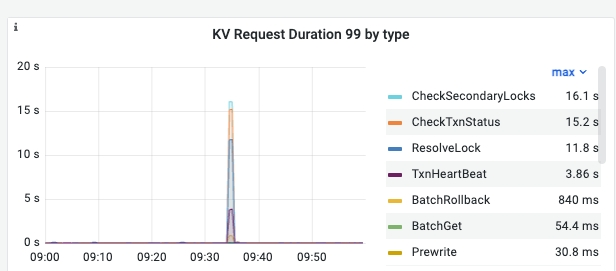

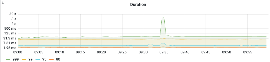

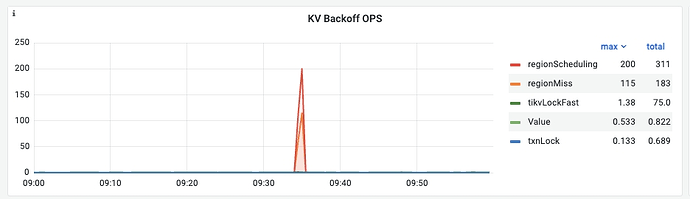

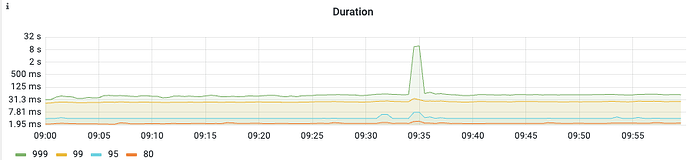

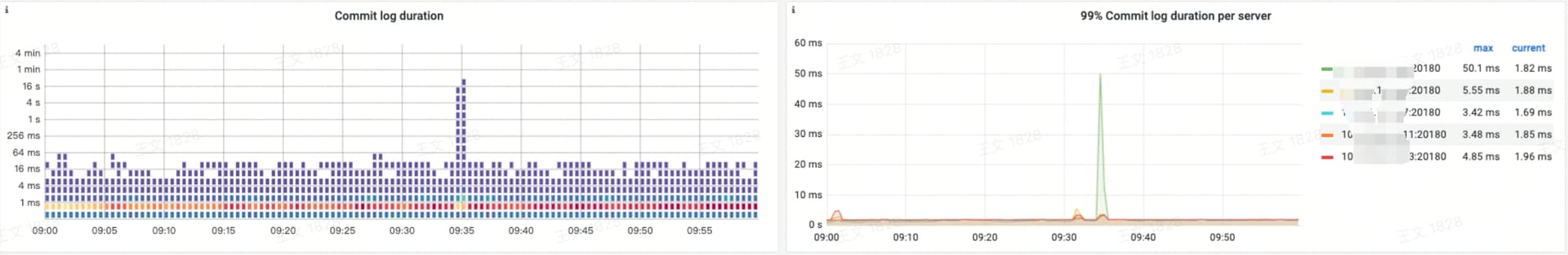

出现问题的时间点,集群负载正常,怀疑是锁原因导致SQL执行耗时变长。tikv节点锁冲突导致业务出现读写超时【代码中读操作与写操作存在悲观事务与乐观事务的混用的情况】,如果全部调整为显示事务的方式,是否可以解决该问题。

写冲突和事务模式,以及是不是显示事务都没关系。
本质就是你同一时间写了同一个key。这个一般都是要求应用端查一下是否有必要一定要在这个时间段内写同一个key。先排除业务处理逻辑上的bug。
如果确定实际业务的并发就是这样,就是要在同一时间写同一个key,那么现在的常见做法是把分布式锁放到数据库外,例如zookeeper/redis之类的系统上去做。而不是在db上频繁的触发写冲突,浪费数据库的资源。
