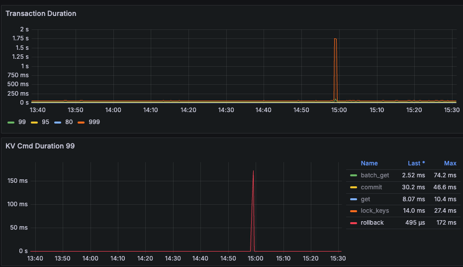

【遇到的问题:问题现象及影响】 遇到集群整体响应变高
【复制黏贴 ERROR 报错的日志】
【其他附件:截图/日志/监控】
部署描述
1.tidb-server使用容器部署
2.进行下线时,会有60s的优雅退出时间
3.下线时,会先进行摘流
4.同时会新增一个tidb-server节点
遇到的问题
1.集群整体耗时变高,慢查询并没有集中在某个tidb-server
求解答
1.tidb-server下线为什么会引起集群抖动,应该怎么样避免

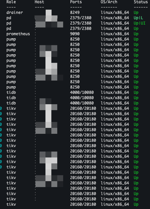

能补充一个集群拓扑嘛?
我一开始怀疑是连接没有关闭,优雅退出的流程可能有些问题,但是看到你这个描述我就想不通了。
除非是tidb-server影响了pd,或者影响到了查询扫描的数据集中在某个tikv上,不然是不应该出现这个问题的。慢查询应该都和下线的这个tidb节点有关才对。
另外就是4.0版本已经EOL的,最好是找个时间升级一下,有的问题升级之后就没有了。
https://cn.pingcap.com/tidb-release-support-policy/
这里物理机的拓扑,还有容器上的30个tidb-server
补充一下,分析日志,慢查询耗时也没有集中在某个kv

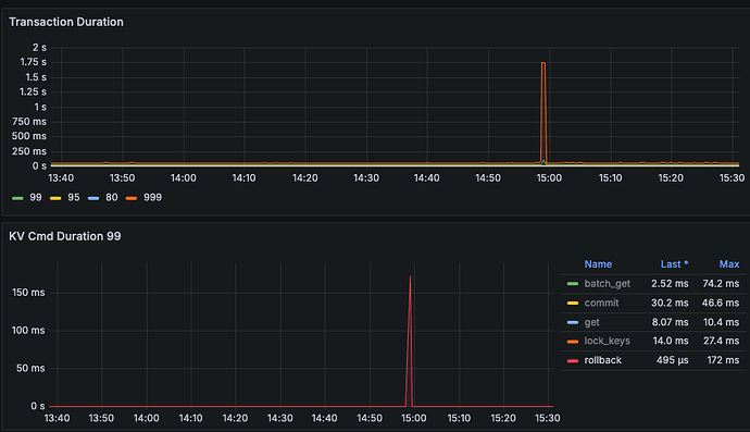

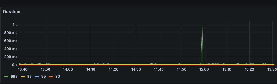

没懂什么意思,其实看图也就p999升高到2s。也就1/1000的影响。从p99看平均250ms都没到。
对,就抖动了下,只是不知道为什么抖动,业务有影响,尽可能避免这种抖动
