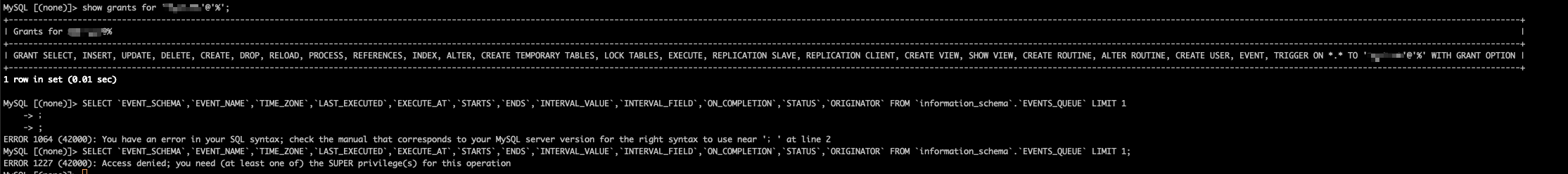

"RawCause": "sql: SELECT `EVENT_SCHEMA`,`EVENT_NAME`,`TIME_ZONE`,`LAST_EXECUTED`,`EXECUTE_AT`,`STARTS`,`ENDS`,`INTERVAL_VALUE`,`INTERVAL_FIELD`,`ON_COMPLETION`,`STATUS`,`ORIGINATOR` FROM `information_schema`.`EVENTS_QUEUE` LIMIT 1: Error 1227: Access denied; you need (at least one of) the SUPER privilege(s) for this operation",
迁移账号权限给够了么,看报错是没有权限
拿不到这些权限,能绕过吗?
replication slave ,replication client这些应该能拿到吧。polardb应该没有限制啊,拿不到是什么限制
这里提示的是要 super 权限。至于你说的 replication slave replication client 这些都有。
就是不明白为什么DM 开始要去执行下
这样的sql,这个sql要super权限。
你show grants看下账号权限,replication slave,replication client,这两个本身就是super权限,你是不是有同名账号,ip段不同的情况
很奇怪,这就是超级权限了,你这个账号就一个么,你直接show grants;不加后面的for那些,结果也是一样的么
就一个账号,这个是 polardb,不是标准的mysql。我看网上搜到过成功迁移的例子,不知道是不是我哪里配置的不对。第一步就错了。
知道是polardb,确实是可以的,可能是你这个版本太低了吧,dm的版本是多少,还有polardb的版本
看着好像没有super权限,给一下试试呢
DM 是 8.5.1 polardb 是 5.7
dm的配置文件也脱敏发一下吧,还是dm日志里的详细报错
测试的例子,帮忙看看怎么改改能同步。

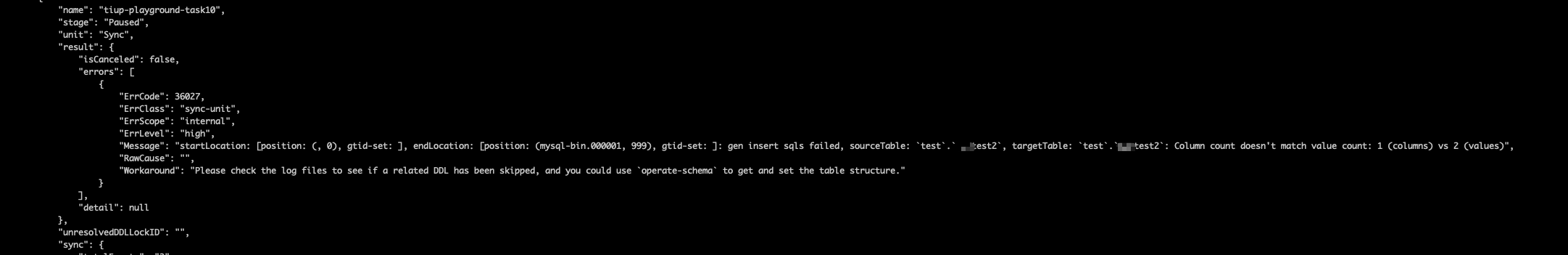

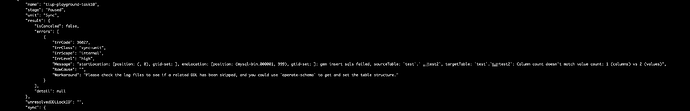

filters中的events去掉看看有没有效果,能起来不,https://docs.pingcap.com/zh/tidb/v6.5/task-configuration-file-full,你按照官方的写一下,你这个给的比较简化,看不太出来,按理说超级权限也应该是增量时候要的

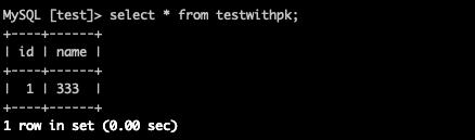

这个问题是已知问题,你这个表没有主键吧,阿里云对没有主键的表会给个隐式主键,你同步一个有主键的表
1.你用dumpling备份下,正常应该是不会报错的,如果dumpling报错就有问题了
2.隐藏主键可以看下polardb官网文章:迁移本地MySQL至PolarDB MySQL_云原生数据库 PolarDB(PolarDB)-阿里云帮助中心
