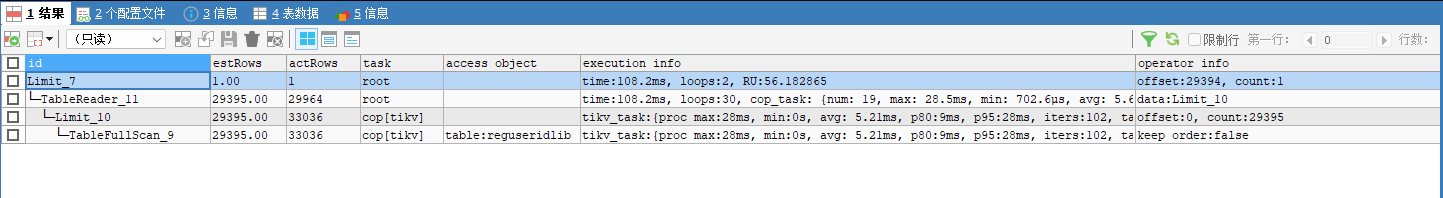

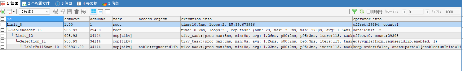

1,EXPLAIN ANALYZE SELECT reg_uid FROM yygplatform.reguseridlib WHERE enabled=1 LIMIT 29394, 1;
2, EXPLAIN ANALYZE SELECT reg_uid FROM yygplatform.reguseridlib LIMIT 29394, 1;

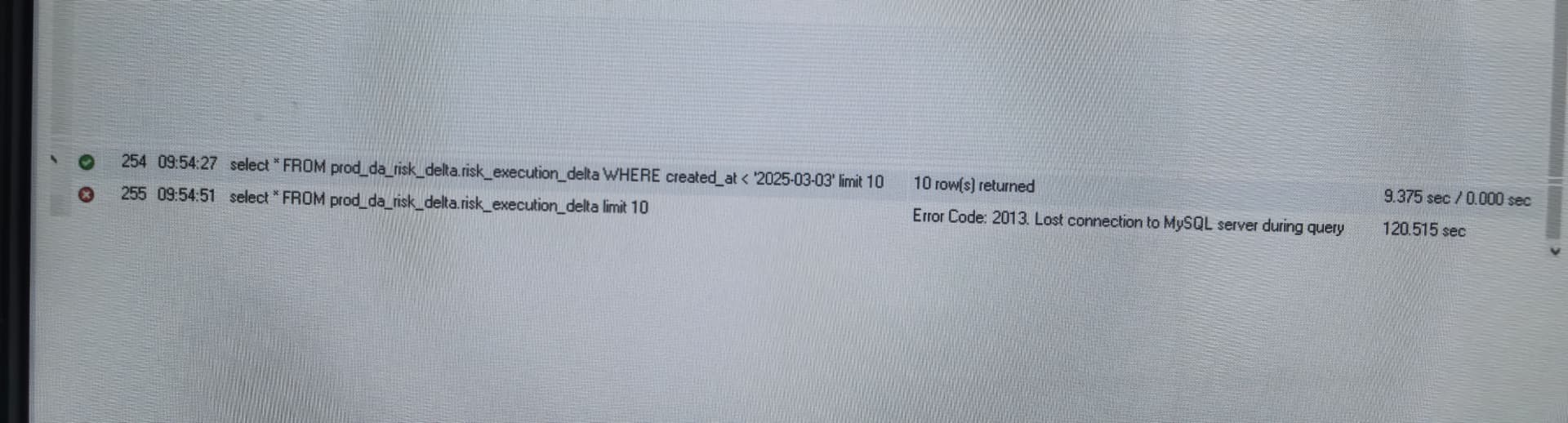

tidb要是有sql执行跟踪就好了,看看到底怎么扫描的region,甚至更小单位粒度的跟踪,,,
看我这个例子,都是全表扫描(其实created_at是有索引的,但是因为数据分布严重不均衡,实际走的是全表扫描)
加条件10s,不加条件120s超时

能给个完整的,文本的执行计划嘛?
这个看图,不太好看execution_info里面的具体信息,但是看着确实奇怪。
带where条件,其实扫描的数据更多,是34144行,不带where少了1000行,是33036行。
奇怪的是少扫了1000行反而慢了很多。这非常难理解。
从另一个角度,可以看到带where条件的时候cop_task是23个,不带where的时候cop_task只有19个。也是少了20%的。但还是慢了。
从各种角度都很难理解,execution_info里面还会包含一些扫描的key之类的信息,但是图上看不出来,我估计就是这部分的差异造成的。
所以最好能提供一个完整的,文本的执行计划。
