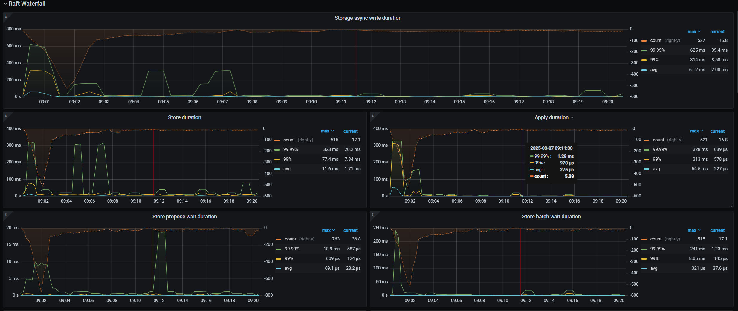

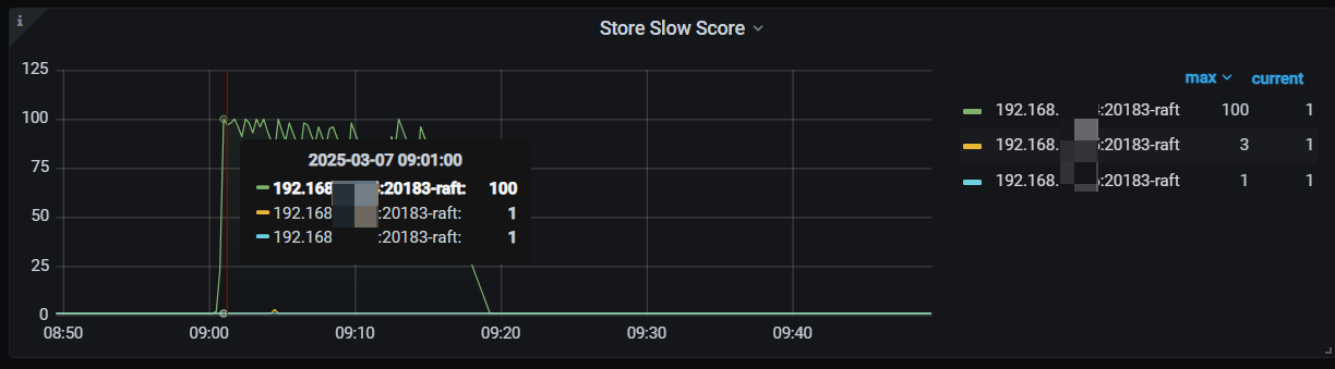

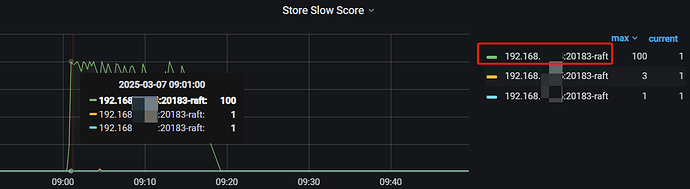

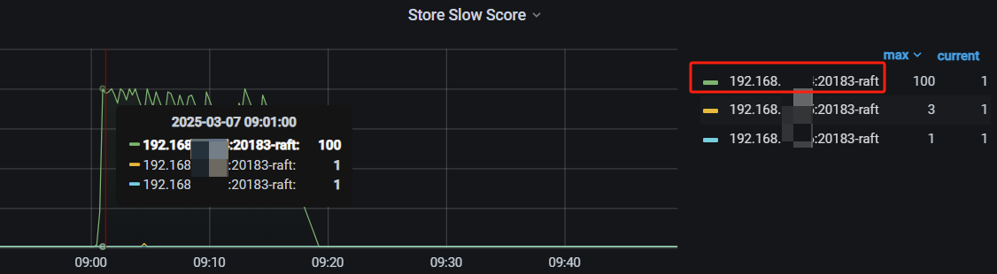

【遇到的问题:问题现象及影响】你好,我这边搭建的TIDB集群,每天早上9点多都会出现PD_cluster_slow_tikv_nums的告警问题,查看store Slow score指标,发现一个节点的得分,差不多在100左右。从SQL语句分析那里,查到每天都会一张28万左右数据的表,会进行delete全表,再insert的操作,tidb也自动执行了ANALYZE TABLE语句,想知道,这个告警,和这几个操作有关系吗

那是不是只有这一个节点,会出现这个问题,其他两个节点未受影响?
你需要查下关联的表了,如果是只有一个节点有影响,可能是热点问题

今天是这个节点,昨天不是这个,每天都有一个或者两个节点这样。持续时间也都是10-20分钟

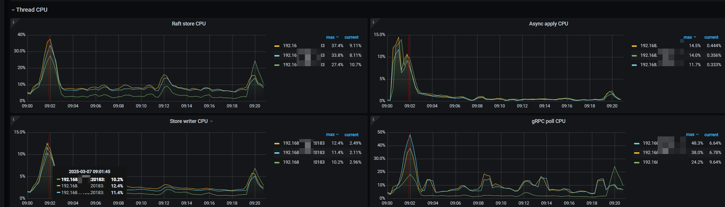

根据是否热点问题的判断方法,查了监控,这个时候写的CPU的也没有高于其他节点,反而store slow score得分最高的节点,CPU是最低的

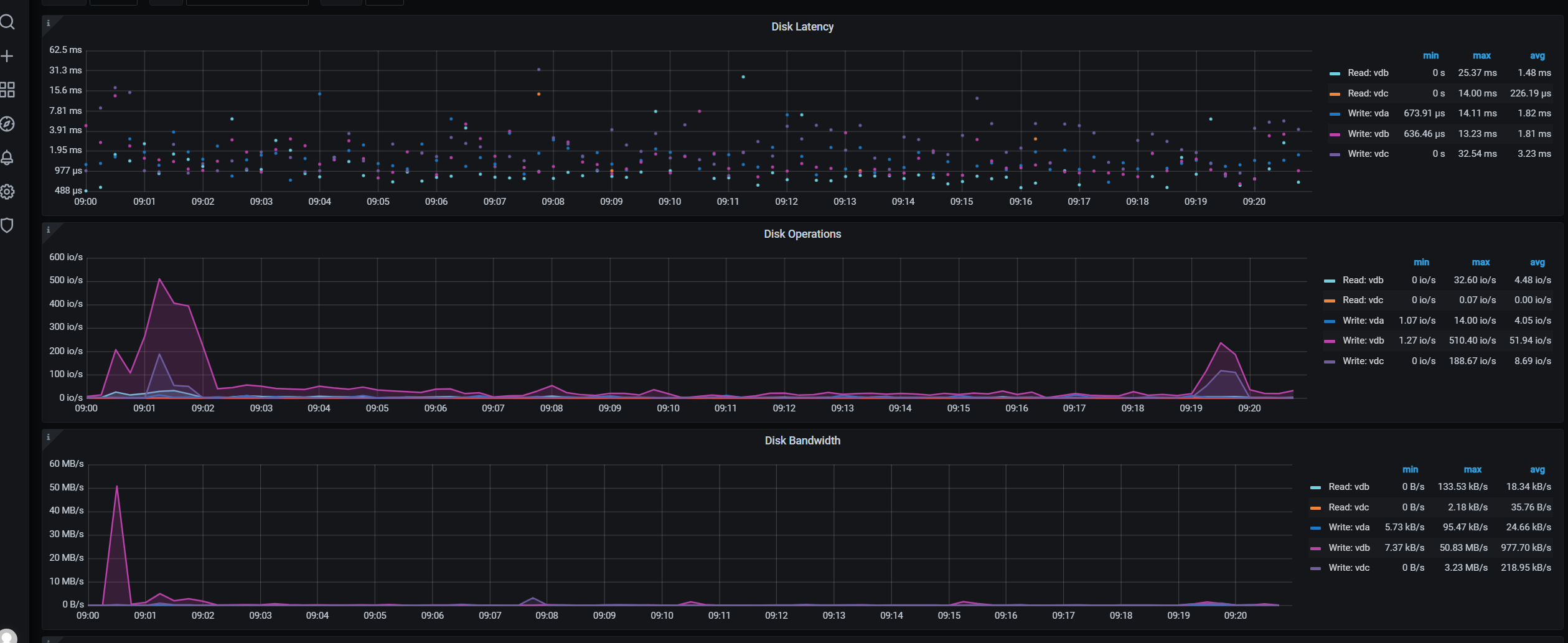

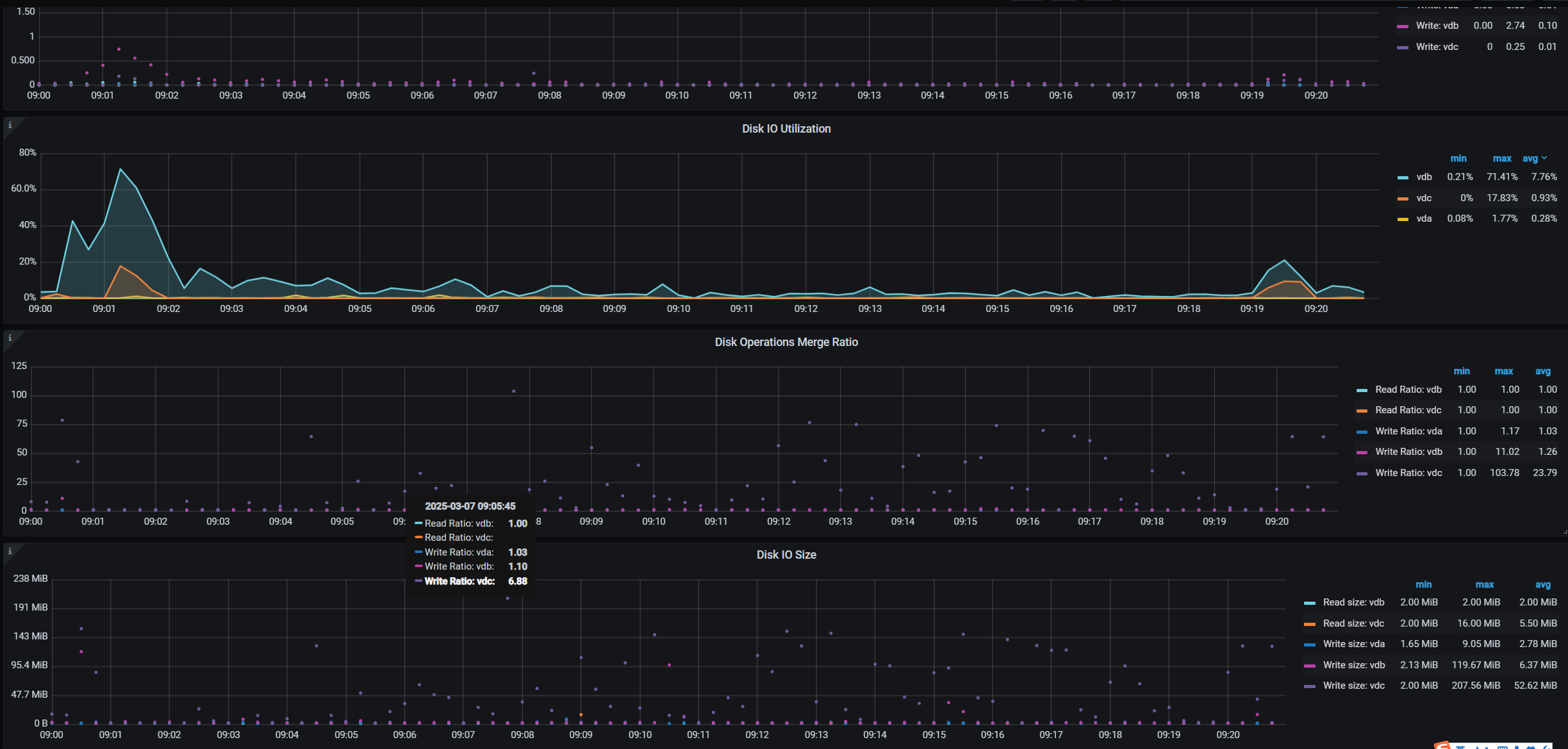

不是云盘。咱们的自己机房的,宿主机的硬盘还是SSD的
