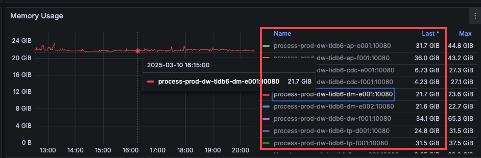

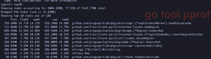

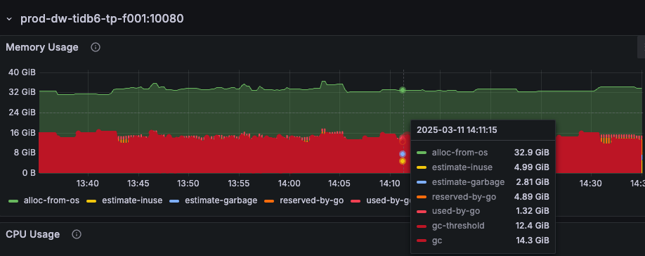

如图,通过 CDC 同步到下游 TiDB 集群的 DDL 执行失败,状态为 rollback done,但是tidb-server 上的临时文件,以及内存都没清理。(两台 cdc 节点的内存恢复正常,是因为 OOM 重启过)
