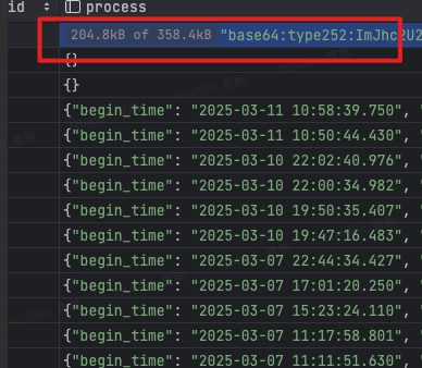

往json字段中写入数据,有一条长度比较大的值,直接查询发现变成了base64格式,可以通过相关函数解析回json
发现只有一条很长的值变成了base64格式,且反解析后是被截断的json值,详情见截图。
- json类型的值的长度上限是多少?
- 能否配置超过长度后直接报错而不是截断?

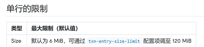

有限制,单个json的最大值为6M。超过不会截断,直接报错

现在的问题是没有报错,而是直接被截断了,sql_mode也是默认的严格模式
