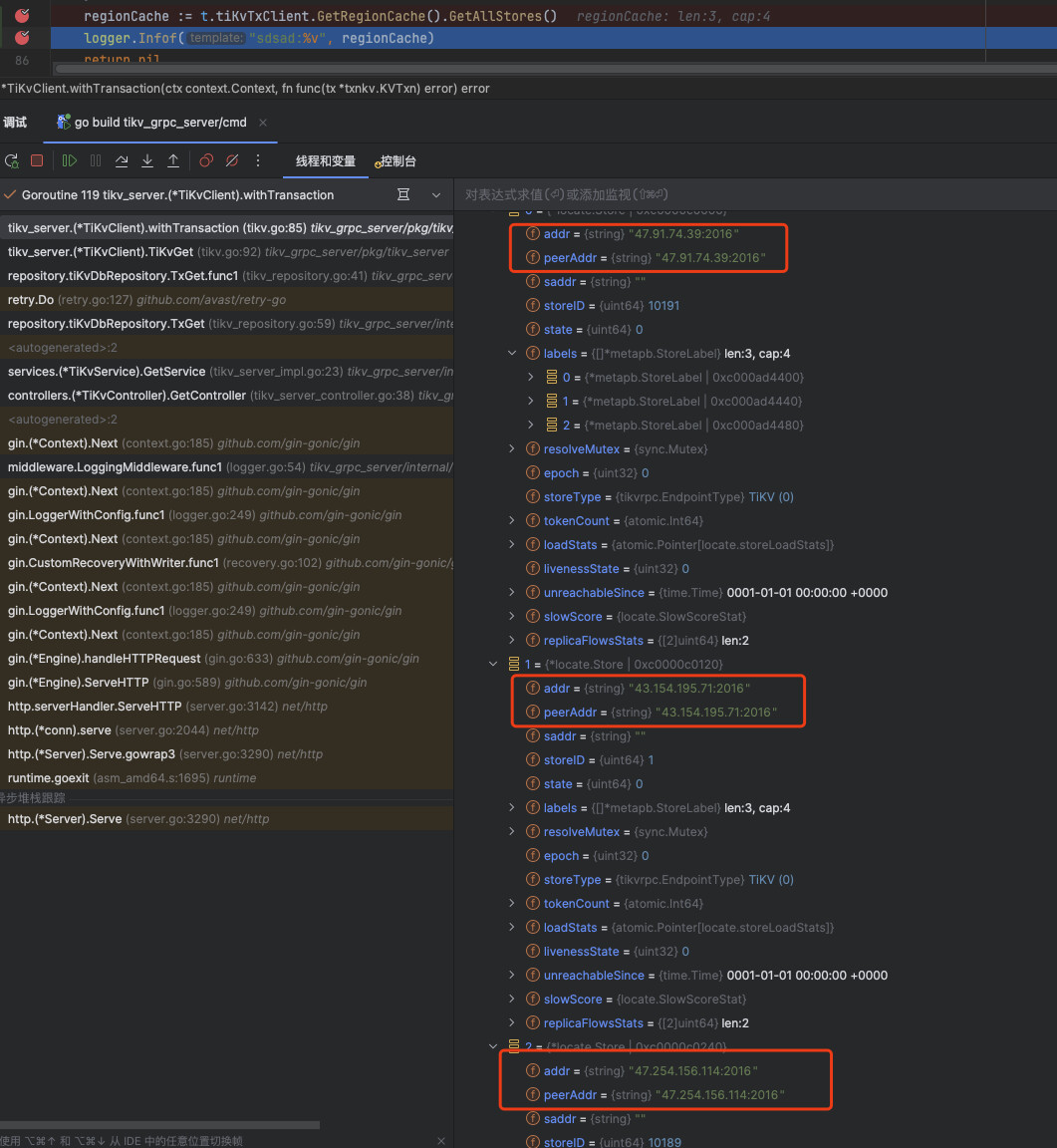

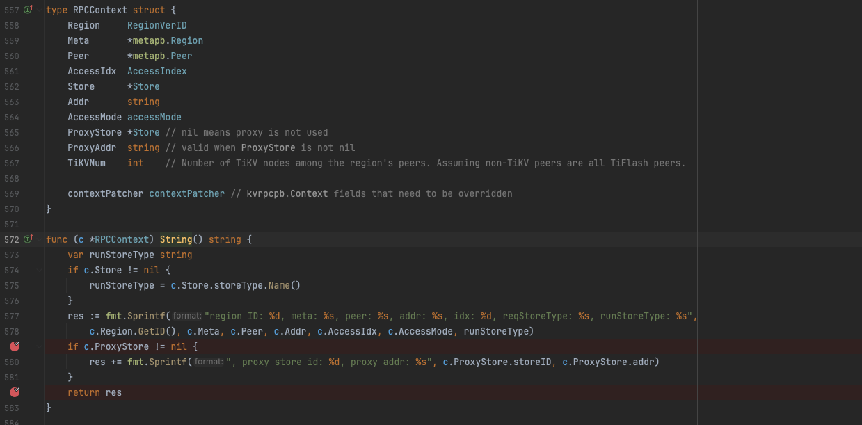

rust的客户端可以看到,go语言的就找不到
有人知道怎么打印出来不,找半天没找到具体走的哪个tikv节点
这种只能从leader看吧
那个storeid就是tikv吧
leader节点自主选择的
嗯,这个我知道,我看rust会返回出来,go的话只能通过region_id才能知道写入的tikv节点是哪一个,还得去日志里查
