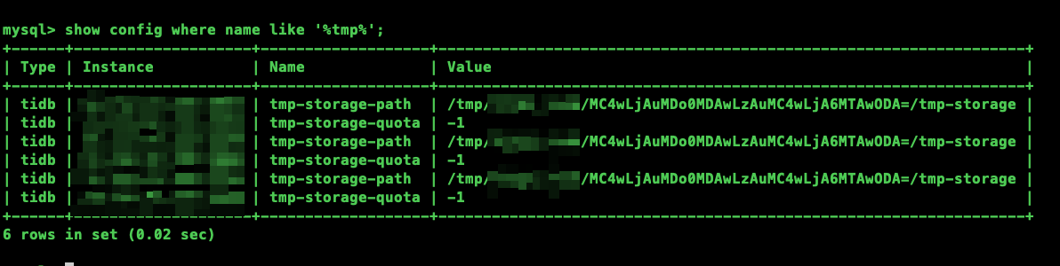

集群是 6.5.10,集群配置中配置了 tidb_ddl_enable_fast_reorg = on,tmp-storage-quota = -1
疑问:在执行一个大表加索引时,没有发现临时空间膨胀
show config 看看有没有配置成功。

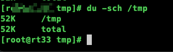

然后找下 ddl owner 节点,看看是不是那个节点 tmp 目录在涨。
DDL 卡住了么?owner 节点有没有什么 ddl_work 相关日志看看有没有异常。
没卡主,正常执行了,我的疑问是为啥开启了 fast ddl ,tmp 没涨哈

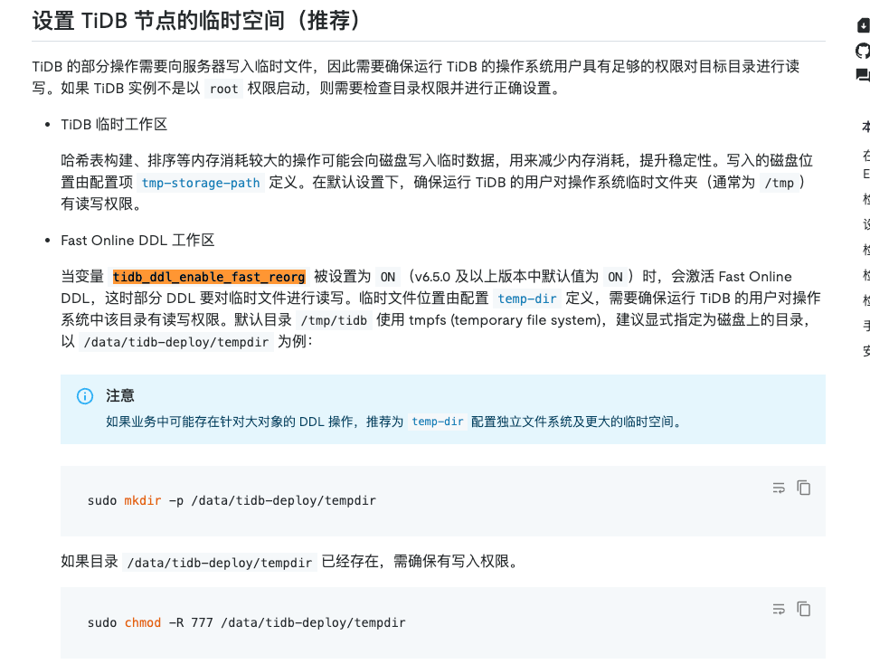

tmp 在 ddl sst 生产开始应该会涨,不过 ddl 执行完成后会清理的。
临时空间用完会回收清理的,是否增长,要尽量在使用过程中观察。
tidb ddl都是排队通过owner节点来处理,需要观察运行时间段。
确定这在两个条件下,tmp没有增长?
大表有多大,没几亿条不一定能用到/tmp
tmp不是第一时间就使用上了
