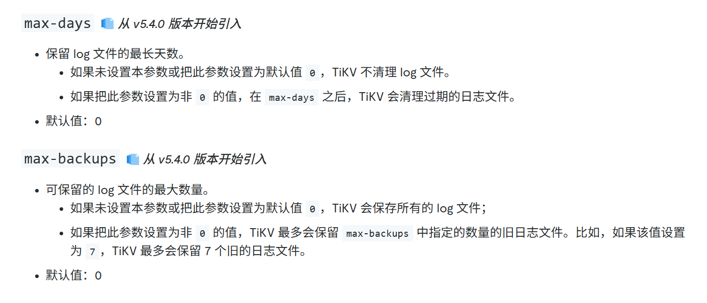

【遇到的问题:问题现象及影响】/data/tidb-deploy/tikv-20160/log 这个目录占用了800多G空间了

可以清理,这个下面都是日志文件
可以使用系统配置去定期清理和限制保留日志
https://docs.pingcap.com/zh/tidb/stable/tikv-configuration-file/#logfile-从-v540-版本开始引入
都是一些日志文件,可以清理的
可以清理,保留下正在用的不带日期那个
建议参考一楼Kongdom大佬提供的参数,根据业务特点选择是保留适当的日志个数还是天数。
建议根据业务需求配置好参数,参考1楼大佬给的官方文档连接
日志文件名称带日期时分秒的都可以清理,这些是自动归档的日志。
可以清理,按时间段清理把

可以清理,都是日志
能清理,也可以设置一些参数自动清理
日志可以清理
每个组件都有日志保留策略的参数,tidb、tikv、tiflash、pd、cdc都有类似的参数。可以看下https://docs.pingcap.com/zh/tidb/stable/tidb-configuration-file
CDC的日志清理配置参考这里。
https://docs.pingcap.com/zh/tidb/stable/ticdc-server-config/#log
可以配置保留天数,自动清理日志
没有任何影响,直接删除,我都是直接cd到这个目录下 rm -rf tikv.log.20* 只保留当前使用的那一个日志。20年开头的历史日志全部删除
