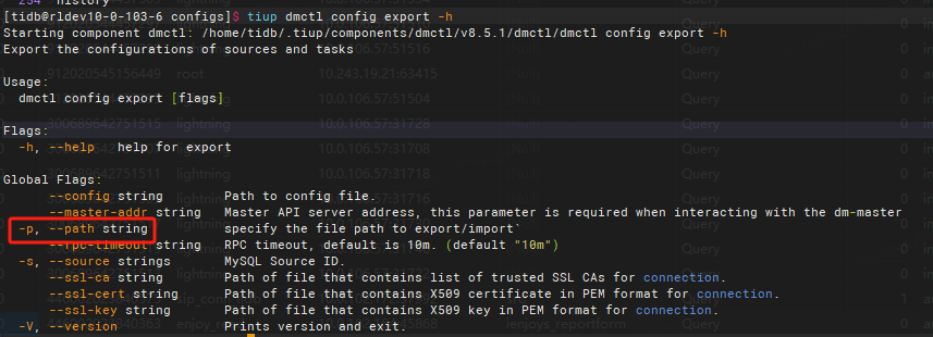

导出指定目录不应该是-d么

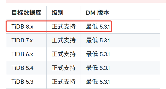

版本兼容性上应该没问题。但是还是建议升级到相同版本。

dm的版本是6.1.7 集群是 8.5 ,工具dmctl版本高,估计是不匹配导致的
