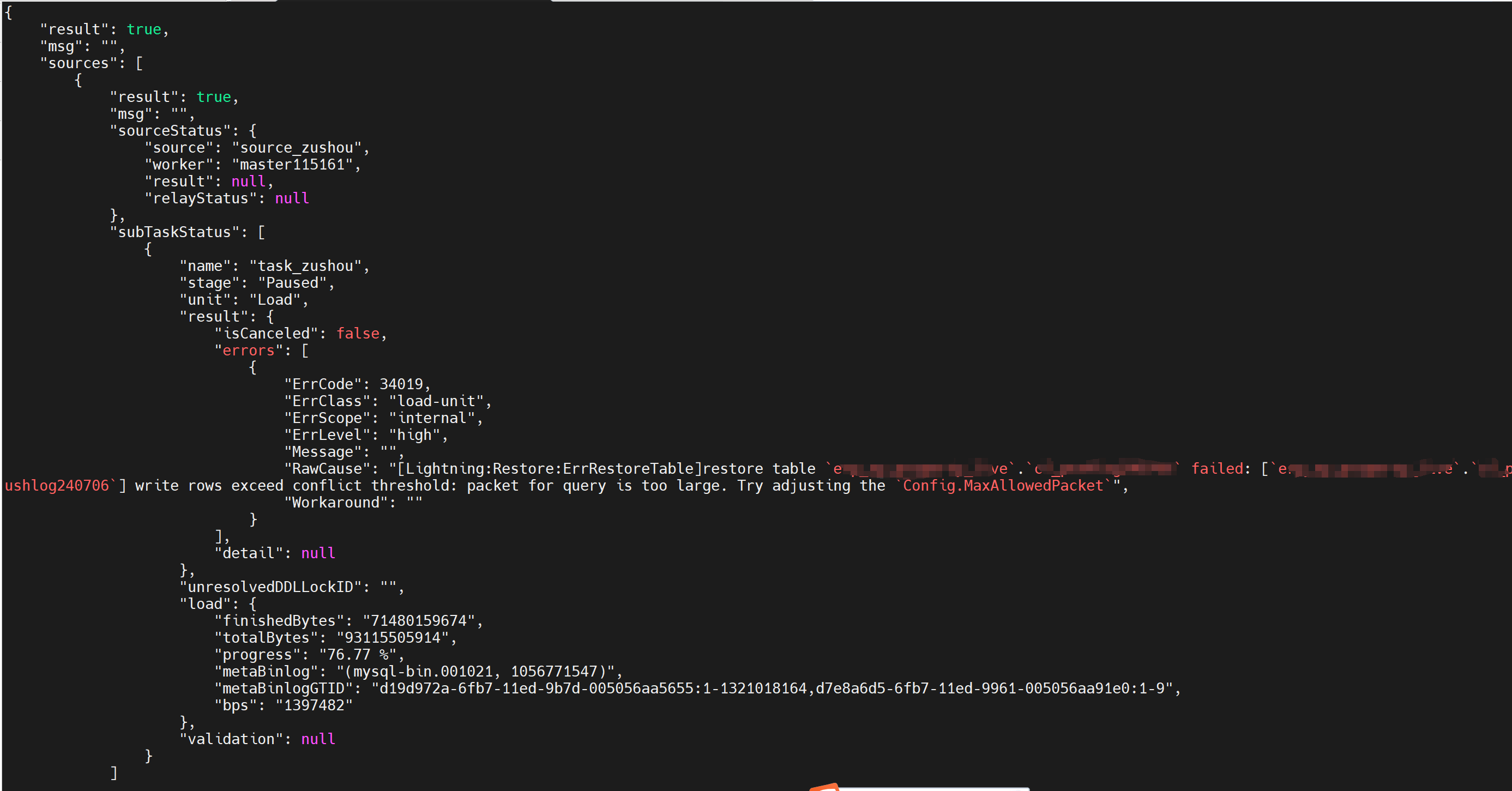

报错如下:

查下上下游的 Max Packet 的大小,小了就改大点
我上面截图中已经调大了啊,还是报错
查下 错误的 query 了
改了这个参数不会影响已经建立的连接。需要重建连接的。任务最好是重启一下。
连接数在dashboard上有面板,起码要看到这个连接数有波动,才是重建连接了。
stop-task、start-task(不带–remove-meta) 可以吗?
修改参数后,组件重启试一下,再看看有无效果
应该是可以的。
带–remove-meta的话,是彻底重建task。将会走完完整的dump ,load,sync阶段。
不带的话,就是从sync阶段上次记录的binlog位置开始task。
