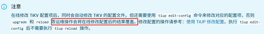

需要注意:

看下前边大佬提醒你的,在文档中为蓝色注意的地方
在线修改的东西不重启也会生效,不过有可能重启集群时被覆盖掉,所以还得tiup edit-config命令编辑下拓扑文件。
set 之后,是生效的,但是重启会读toml文件,要重启生效,还是要edit-config,之后可以reload 加上–skip-restart(只下发配置,不重启组件)。

没明白你说的超出含义,set 是在线,但是没有持久化,在内存生效,重启失效,edit后reload是持久化操作。

记得需要edit-config(持久化配置文件中),保持下次重启也生效。

用set config命令改了不用重启就生效,重启后无效,还得改配置文件

set config tikv block-cache-size 修改后不重启会生效,如果想重启后生效 同时tiup cluser edit-config
