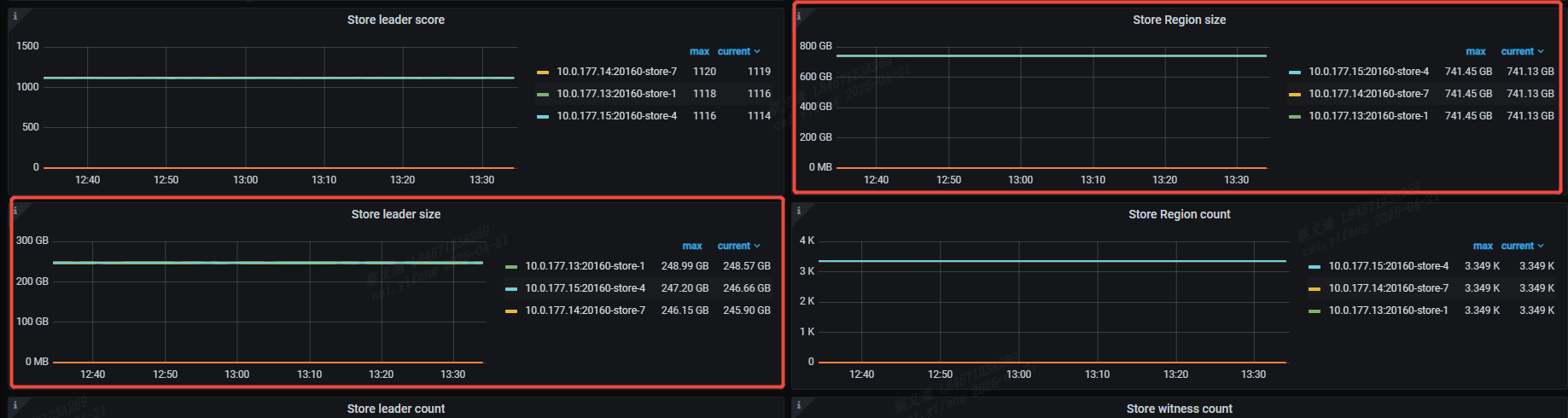

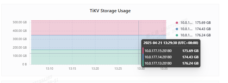

请教一下各位大佬,为什么grafana上的指标region会占用这么大,tikv的存储占用才170左右,region指标就700多G,我每个节点的存储才500。想请问一下是如何计算的指标?
好像是有点问题的。
这里统计的是预估的未压缩的大小 APPROXIMATE_SIZE。所以要大于实际磁盘容量。
有肯能显示异常吧,region的大小比leader大但是这个大的有点多,而且region的数量只有3k多。不应该这么大,有没有调整region大小呢
楼上说的不错,有可能是计算的未压缩的大小。大概就是3倍左右
全都是默认配置,没有改任何配置
而且都不止3倍,我看磁盘占用和dashboard的指标曲线是差不多的

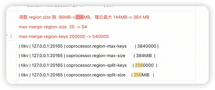

741*1024/3300 约等于 229 MB。另外提一下 tidb 8.5 版本默认 region 大小调整到了 256MB。
总的看下来是符合预期的。
楼上说的不错,指标上应该是计算出未压缩的大小。
计算逻辑的话大概就是每个 region 的 APPROXIMATE_SIZE 相加。

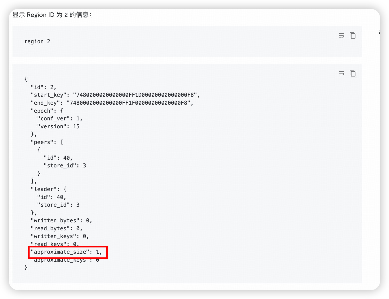

代码主要是以下位置pd/pkg/core/region.go at 5036cc277fc8c0e7fa1219265ae407de80b950b7 · tikv/pd · GitHub
pd/pkg/core/region_tree.go at 5036cc277fc8c0e7fa1219265ae407de80b950b7 · tikv/pd · GitHub

最新版调整了默认region大小, Tune Region Performance | TiDB Docs
