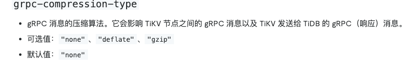

参数介绍

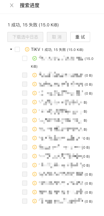

修改集群配置 tikv: server.grpc-compression-type: gzip 后,dashboard 日志搜索就无法获取到 Tikv 日志
如上图,修改某个节点配置 tikv: server.grpc-compression-type: none,reload 后,就可以看到日志,

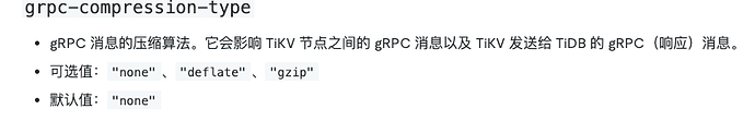

参数介绍
感觉这个是一个兼容性问题。。。。dashboard 需要支持 zip 格式的 log 搜索。。。
这个里面的报错是 dashboard 不兼容 gzip 这种格式产生的是吗
是,刚问了下研发,tikv 在做修复了。
有大概说在哪个版本进行修复吗
server: do not set default compression algorithm for grpc channel by ekexium · Pull Request #18379 · tikv/tikv · GitHub 这个是相关 PR

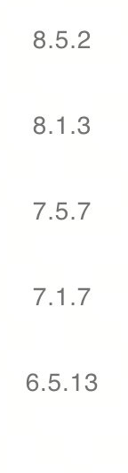

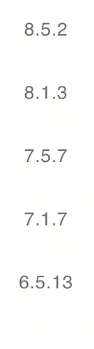

修复版本:
