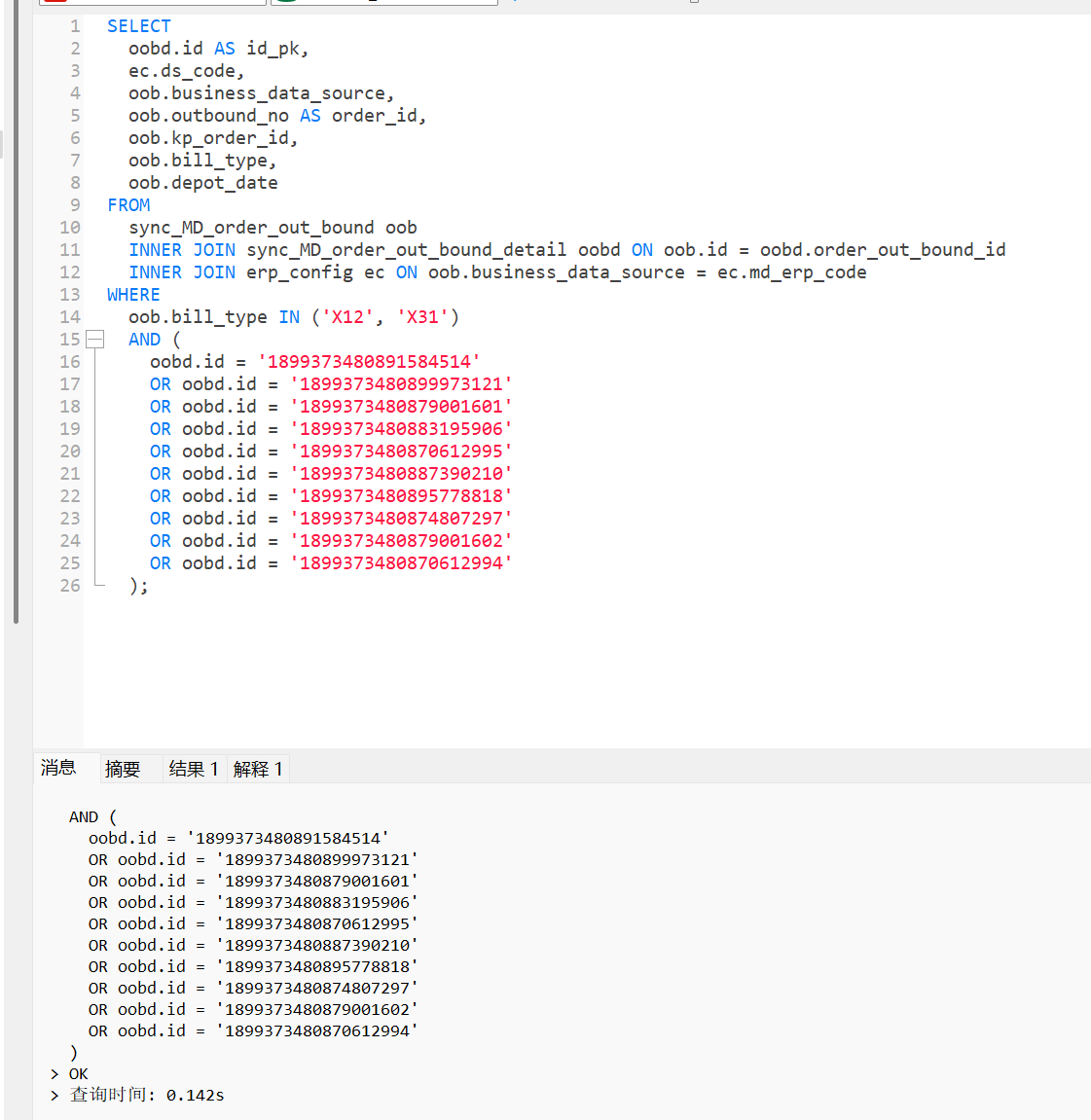

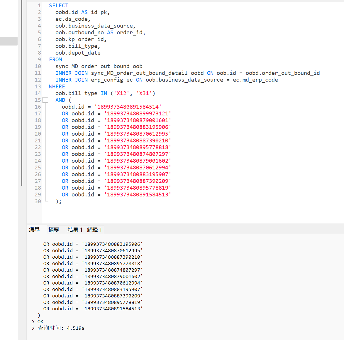

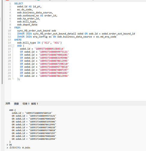

如图所示
建议将or改成in
一样的效果
explain analyze看下实际的执行计划,分别发上来
看到你发的这个文本,就不想看,不妨到代码块里 ![]()
全条件计划

结果差了很多啊,第一个计划 join 的结果有快 100w 行了,第二个才 8 行。
是,减掉4个条件值后出现这个差异
数据多了,慢也是正常的呀
不是,4个主键4条数据。全表数据是100w行
/*+ USE_INDEX(oob, pk_uix) */ 加这个hint试试。
快的sql和慢的sql,大致有2个地方明显不同。
1,是连接顺序不同。
2,是oob这个表执行indexjoin的时候用到的索引不一样。
快的用的是oob.pk_uix,慢的用的是oob.sync_idx_56。
先指定一下索引看看,如果不行,再考虑调整连接顺序。
oob不要和ec先连接,这两个表的连接条件符合的数据太多。
