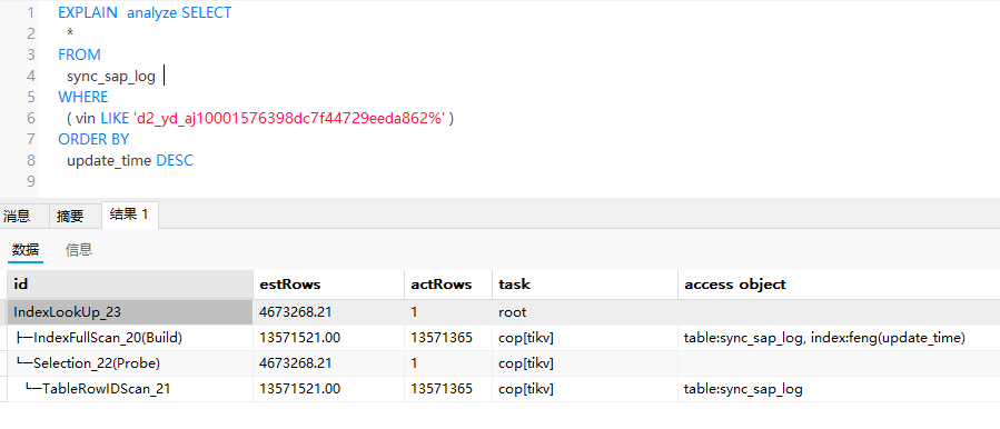

SELECT * FROM a WHERE ( 字段1 LIKE ‘abc%’ ) ORDER BY 字段2 DESC
其中字段1和字段2都是有索引的
但是查询的时候只走了字段2的索引,没走字段1的索引,走了全表扫描

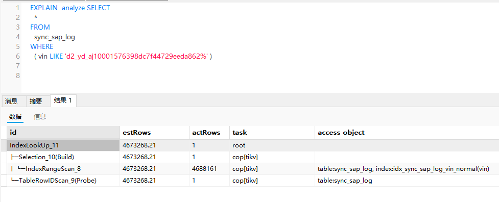

不加order by查询SELECT * FROM a WHERE ( 字段1 LIKE ‘abc%’ )
就会走字段1的索引

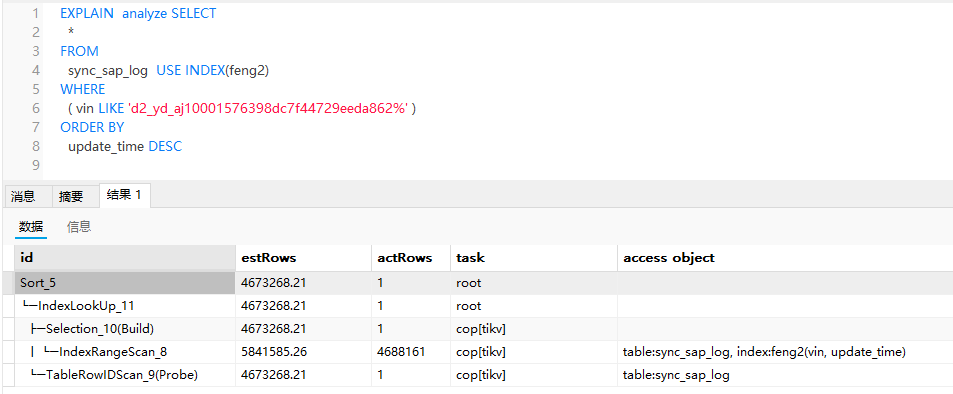

试试hint或者复合索引
联合索引也加了,不走

联合索引的话前面也要是等值,试下强制hint字段1的索引,能正常走么
强制走联合索引,效率高吗?
强制走联合索引肯定是可以的,但是不是要改代码发版,麻烦啊

我的意思是,是不是强制走联合效率还不如走单列,所以走了单列,可以把两个执行计划发出来看下
删掉单列vin index,只保留vin_update_time index试试
把这2个字段单独索引都删除了就走联合索引了
为什么明明有更优的查询选择,优化器要走全表扫描?
你这表的统计信息是不是有问题啊,怎么estrows和actrows差这么多。。。看actrows,用下面两个sql好,看estrows,就是第一个sql效率高了。。。。
根据描述,可以确认的是TiDB的执优化器对于这个SQL的执行计划的理解,和我们预期的不一致。
这里有两个思路可以评估下:
1、 统计信息是否过期?如果过期请使用analyze尝试更新下。
2、根据SQL的语义,是需要将满足条件的数据全部逆序排序再返回,过滤、排序是会尽量依靠索引来实现的,所以重点评估索引的创建是否合理。
