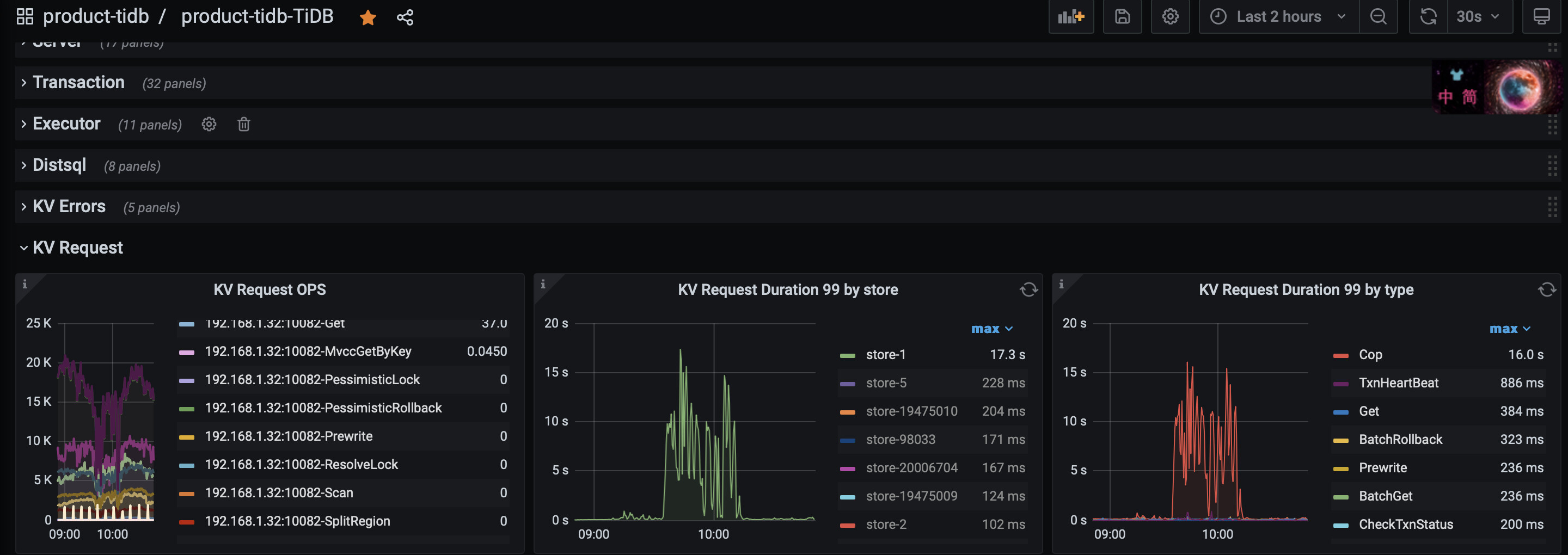

【TiDB 使用环境】生产环境
【TiDB 版本】7.5.3
【操作系统】
【部署方式】机器部署
【集群数据量】
【集群节点数】
【问题复现路径】做过哪些操作出现的问题
【资源配置】
【复制黏贴 ERROR 报错的日志】
【其他附件:截图/日志/监控】

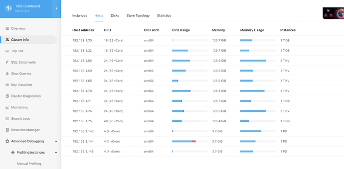

集群的配置信息如下, 然后突然发现集群中某个tikv节点的 ”KV request duration“变得很慢, 通过旁边的 类型对比发现是 ”Cop" 操作导致
这个Cop操作具体是做什么,什么导致它的请求变多呢?

Store-1 这个节点和其他节点的时长差很多哦,可以看下是否有读偏斜导致的 cop 缓慢?
看下store1对应机器对应时间段的cpu使用率把,cop就是数据聚合操作,一般是大批量的region扫描导致cpu使用率增高导致他变慢

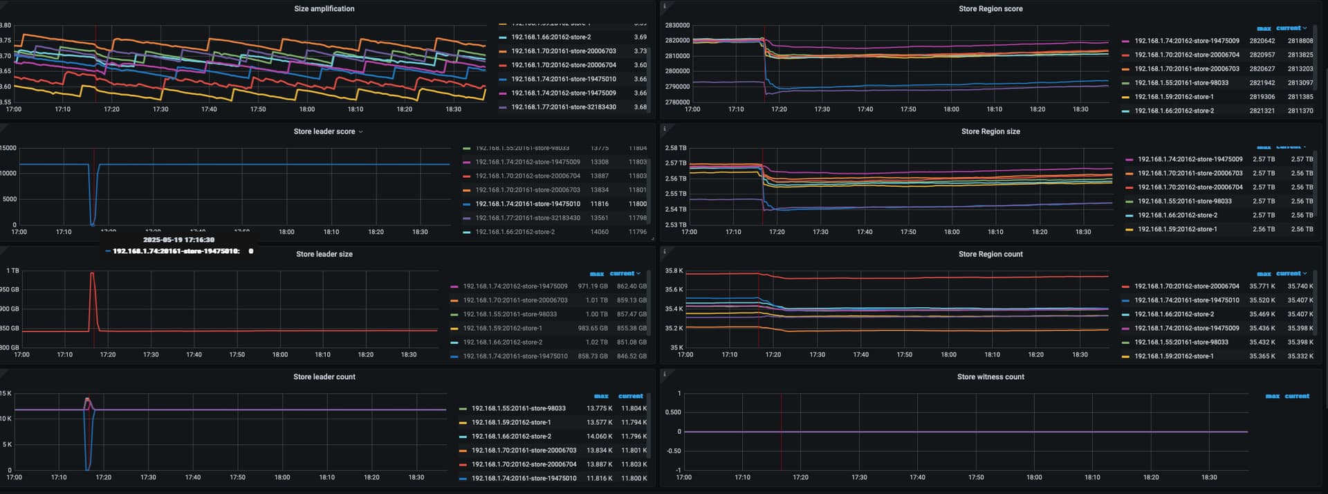

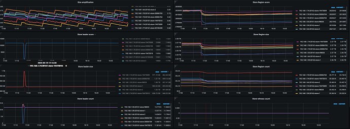

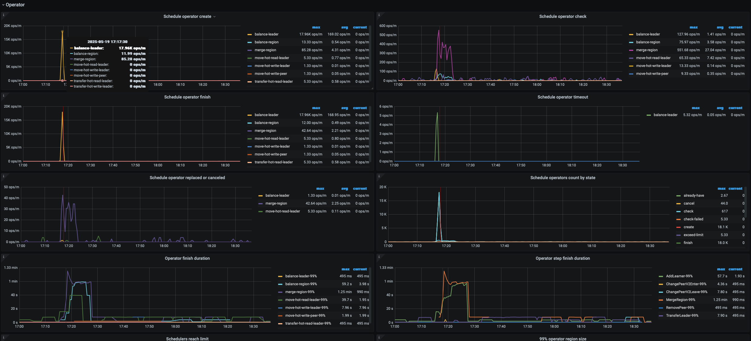

从PD的监控中看到那个点 是在做 ”merge region" 导致发生了Leader的平衡导致的吗?
17点16分,是你异常的时间点吗?有个节点leader全掉了

是这个时间节点前后, Leader全掉,所以那个Leader score 降到几乎为0了,那这个Leader全掉,2三分钟有好了,一般是什么原因? tikv节点连接pd 网络波动?
看起来 leader 迁移和 slow store 的原因更像是同一个。如果内存资源比较宽裕的话,更多可能是 对应 store IO 的问题。
