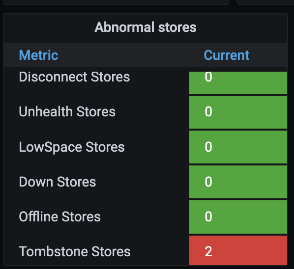

【TiDB 使用环境】生产环境
【TiDB 版本】v7.5.5
【操作系统】centos7.5
【部署方式】物理服务器
【问题复现路径】 grafana监控->PD页面中,出现2个Tombstone Stores状态的信息,从PD接口获取所有store信息都是Up状态,无异常,这块的监控采集是不是有异常,或者怎么可以清理下&重新刷新下
prune做过了,没用
下线后的store会变成tombstone, 可以理解为历史上变为tombstone的tikv数量,不用管

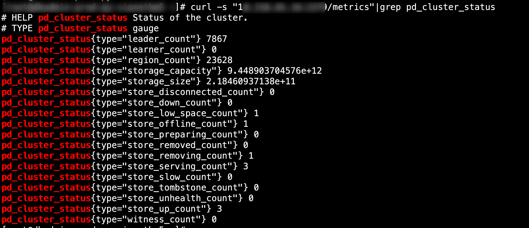

我重新安装了一套Prometheus也不行,而且我发现Prometheus采集的数据是sum(pd_cluster_status{k8s_cluster=“$k8s_cluster”, tidb_cluster=“$tidb_cluster”, type=“store_tombstone_count”}), 这个数据确实是在Prometheus数据库里保存么?

重建了prometheus也没用,验证过了,所以这个监控数据不知道从哪里获取的
在这里。
@DBRE 他说的是对的,就是历史上变为tombstone的tikv数量。
代码里只有++没有下降的时候。
它只是没有显示,你试一下那个命令
按照使用经验来说,这个Tombstone Stores是表示历史上 变为tombstone的tikv节点数量。当年我们首次使用的时候也和原厂工程师做过沟通,这是个合理正常的数值,方便查看,用户可以不用关注这个点。
如果说有什么“不合理”的点,那就是不应该标注为“红色”,避免以为是有问题,其实当前集群是正常的,可能标记为灰色更符合大家的习惯。
这个检控的数据是从PD接口里拿到的么? 掉pd/api/v1/store接口没看到有这个状态的tikv实例呢
原来pd组件也有metrics的接口,谢谢了
