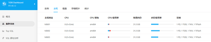

【集群节点数】本地服务器部署1monitor+3tiflash/tikv/pd/tidb, 单节点8c32G内存,数据盘data1和data2分别50G,tiflash 2副本

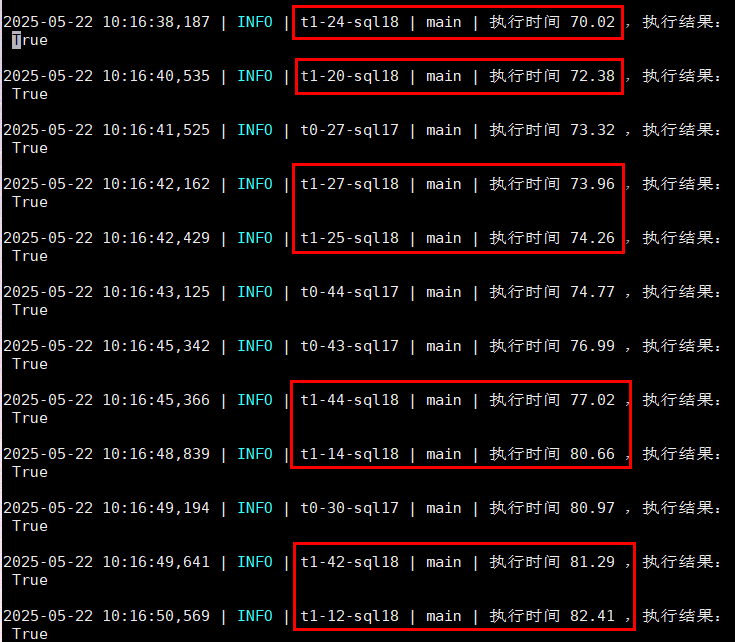

图中sql18是配置了QUERY_LIMIT的sql,集群无压力的情况下,正常执行一次1.7s,在压测上来时,执行时间超过QUERY_LIMIT配置的60s,却还在执行;

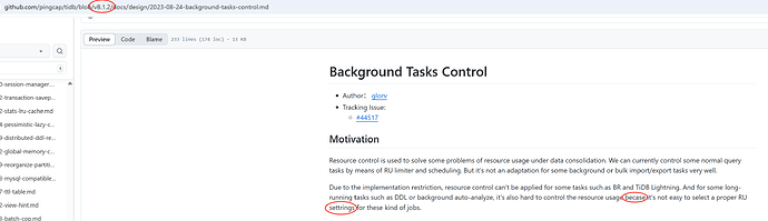

还真没合进8.1分支。所以即使你的8.1.2版本晚于这个issue的修复时间,还是没有包含这个修复。
master ← HuSharp:add_tidb_runaway_check

Fix the bug that runaway only counts the time consumed by coprocessor, and add the time checker on the tidb side.
从这个修改的文件里面可以看到,他修复了一些文档中的拼写错误。
当我看了一下,8.1.2这个分支上的对应文档里面的拼写错误依然存在。
