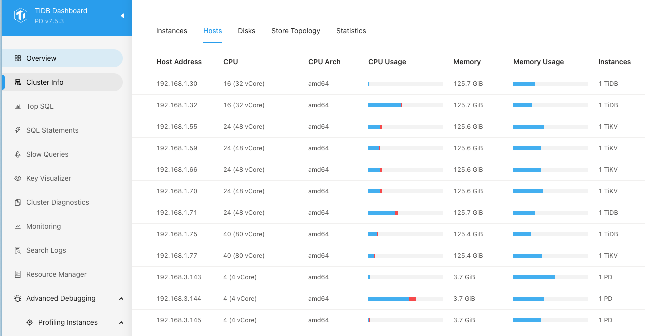

【资源配置】*

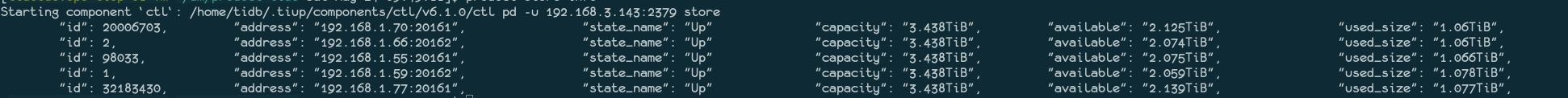

另外因为目前的集群数据量超级大,5个tikv节点,每个节点的store存储已经1TB数据
