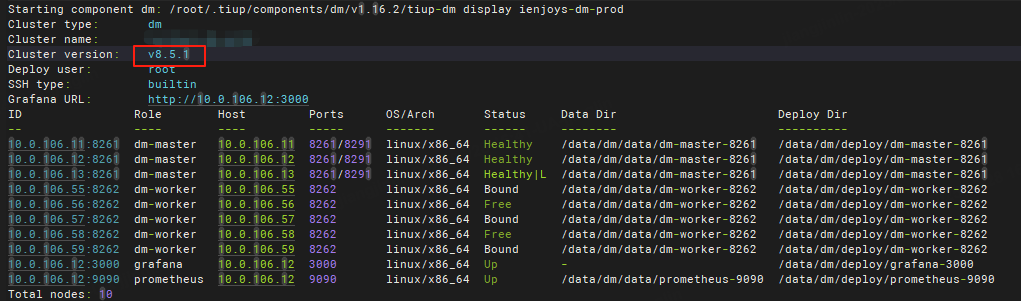

tidb集群和dm从6.1升级到v8.5.1后,api接口无法访问,报404错误。openapi参数已设置。

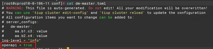

- 如果你的 DM 集群是通过二进制直接部署的,则在 DM-master 的配置文件中添加如下配置:
openapi = true
建议去dm-master的配置文件中找找这个配置还在不在。
问题已解决,之前在启动脚本中添加密码加密参数的时候有问题,导致启动脚本没有读取到dm-master的配置文件。所以api接口没有启用。
