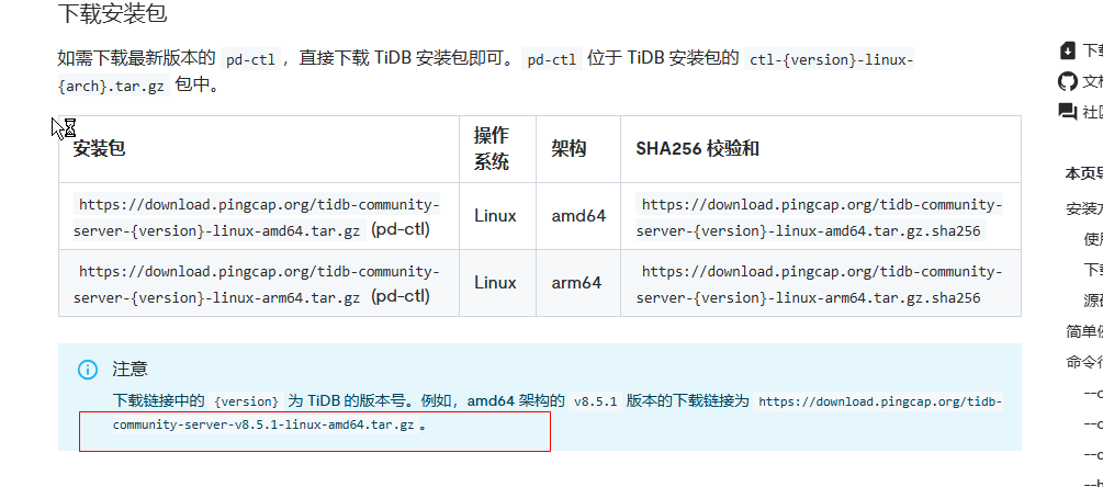

需要单独下载 pd_ctl 安装包吗
是的,需要下载安装包
https://docs.pingcap.com/zh/tidb/stable/pd-control/#下载安装包

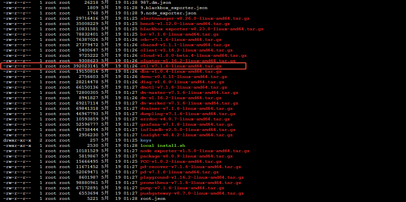

是不是没有装过ctl?
或者你看看离线包里面有没有ctl的tar包
没有装过ctl
那装一下ctl应该就有了
下载哪个包啊,上面说的离线包里没有
有这个吗?
嗯,看到了,感谢啊
离线包有2个,在那个工具包里面,具体看官网离线部署那章节,需要做一次合并
当然懒得折腾可以单独解ctl包,./ctl执行
