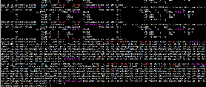

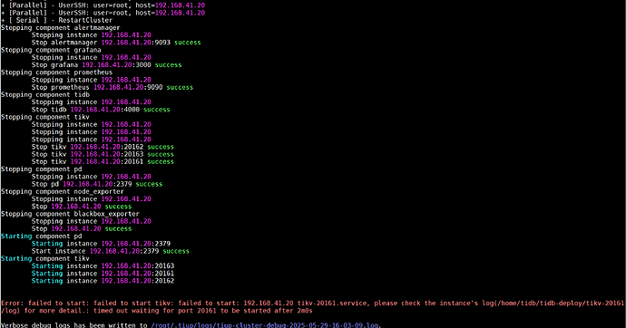

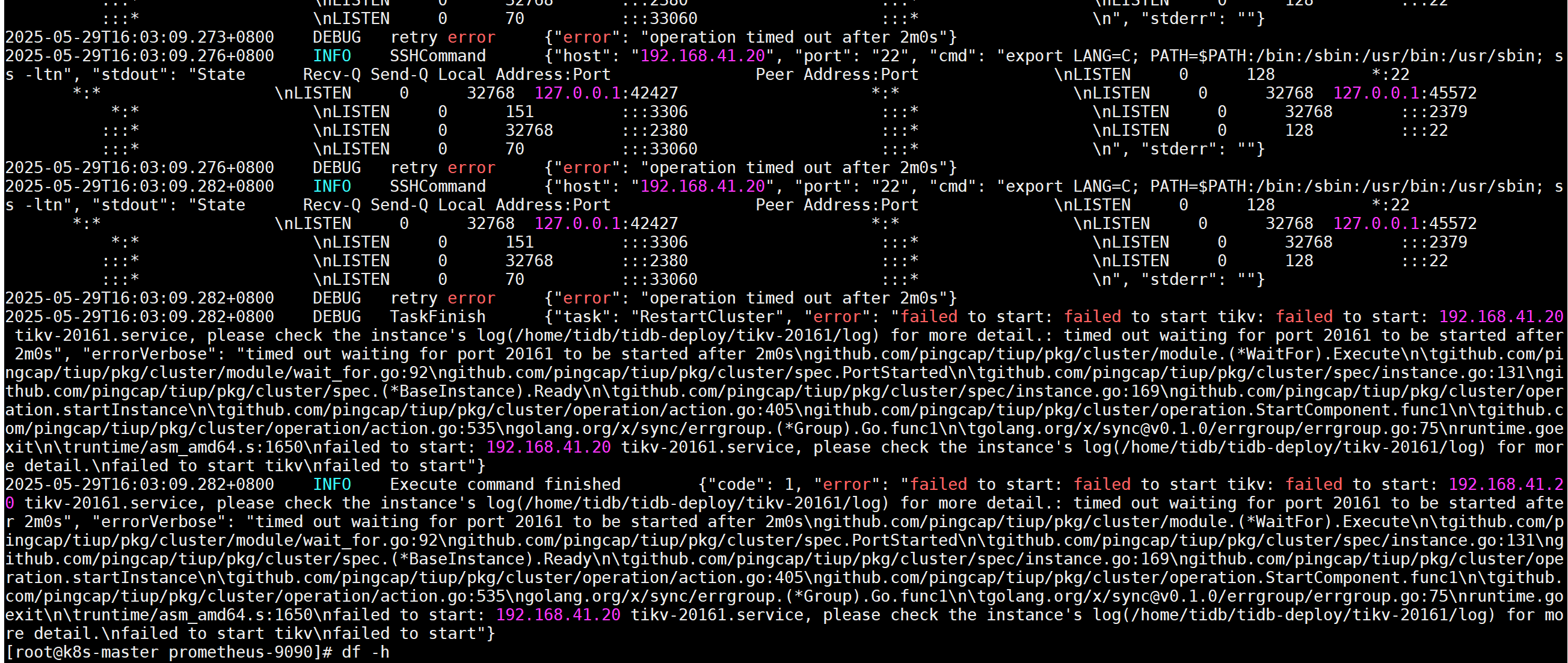

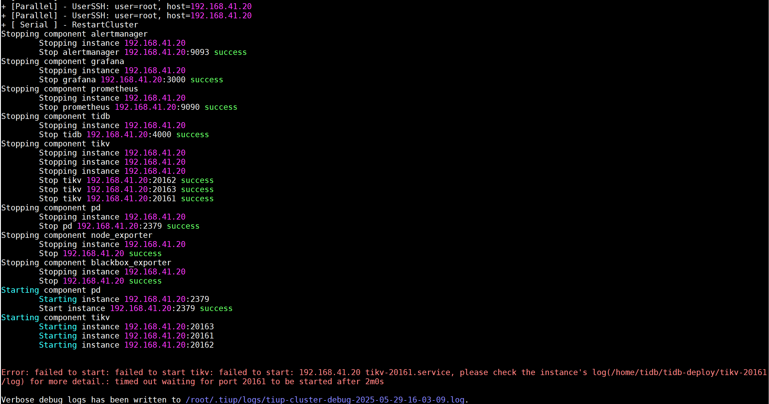

研发环境执行update一条数据都报 tikv disk full,删除日志等不能解决。在论坛搜索说可以重启tidb- server,不知道怎么单独重启tidb-server,因此使用重启集群的指令重启集群,结果重启失败,只把pd-server重启成功,重启时,卡在tikv,报错连接超时,tikv3个节点在同一台服务器

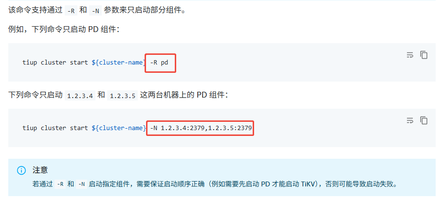

后面加 -R tidb 就可以
tiup cluster start ${cluster-name} -R pd
https://docs.pingcap.com/zh/tidb/stable/maintain-tidb-using-tiup/#启动集群
