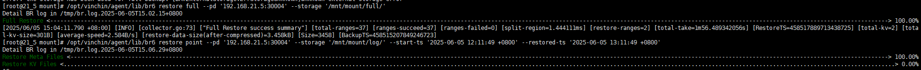

BR进行PITR时,Restore KV Files进度一直为0.00%

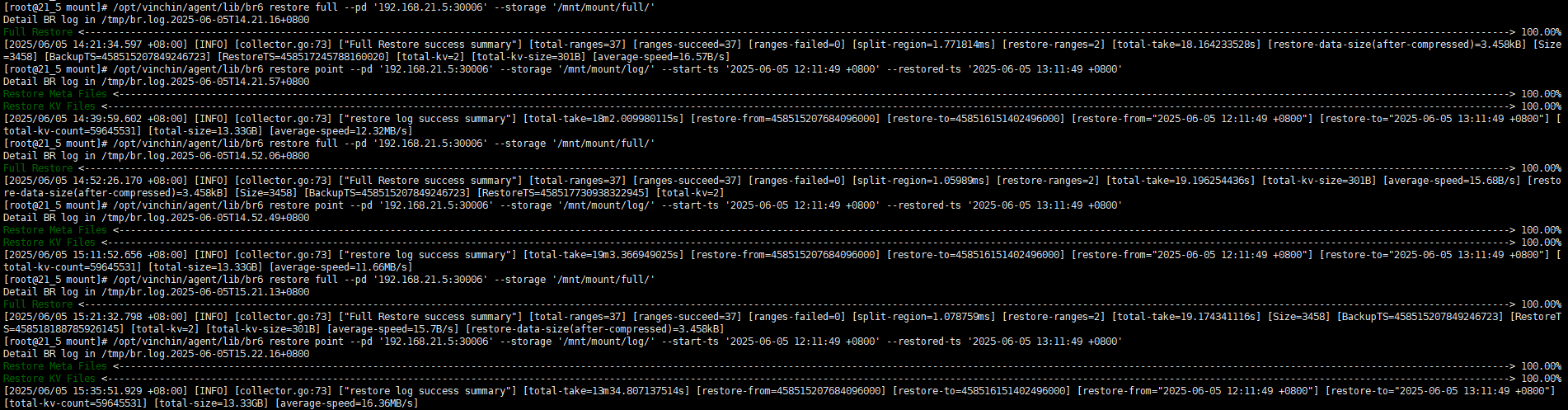

集群A完备数据正常恢复,PITR的Restore Meta Files阶段100%完成,但Restore KV Files时进度一直为0.00%,如下图:

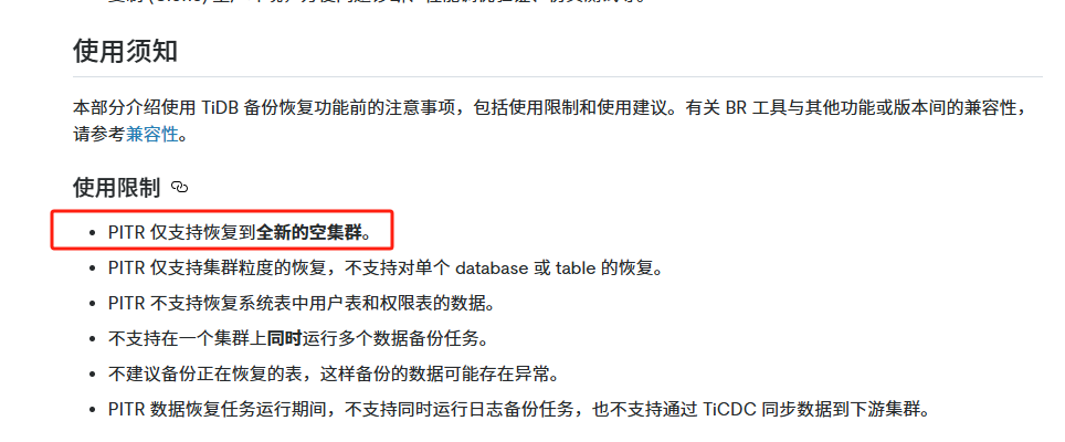

集群A除了用br跑备份恢复,也没有其它特殊操作,然后看到“PITR 仅支持恢复到全新的空集群”
因为我每次恢复完备数据之前,都会drop掉除系统库外的其它数据库(即:只保留INFORMATION_SCHEMA、METRICS_SCHEMA、PERFORMANCE_SCHEMA、mysql这四个库),于是怀疑是因为之前用br跑了备份恢复,导致A不是“全新的空集群”了。所以我新建了集群B,用同样的数据往集群B做恢复,结果目前跑了几次,都能成功恢复,如下图:

2.既然“PITR 仅支持恢复到全新的空集群”,为什么集群B可以多次完成PITR恢复?

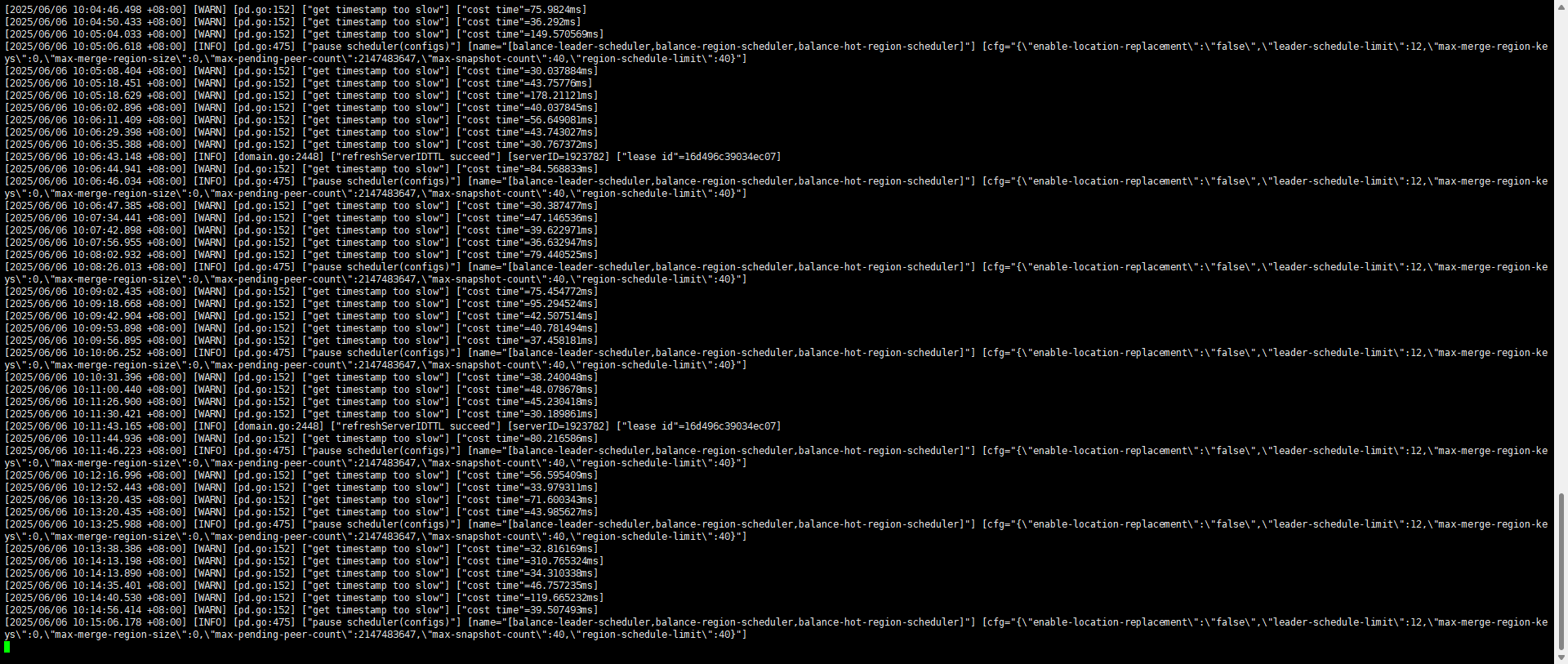

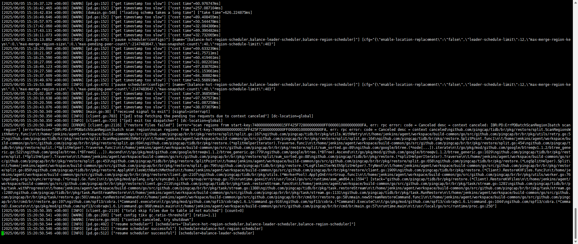

目前看来如果不手动退出可能会一直持续下去,上边日志是我刚跑的恢复任务,可以挂在那试试会不会自动退出。昨天那个手动退出(控制台ctrl+c)后有一行错误日志,如下:
补充一下昨天任务的完整日志,以及今天上午的任务日志(09.56.41 - 14:27:04),截至14:27:04,Restore KV Files进度仍然为0.00%:

目前来看取消时候的堆栈是准备 split 的时候在 scan region(这是 restore file 的前一步),但是似乎也看不出来啥。

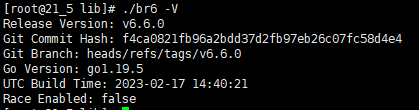

前面日志看不到了,BR 的版本是多少呢?

看起来像是在 split 扫描 region 的过程中,没能正确处理最后一个 region(即,endkey = “”)的 region 导致的 bug。而扫描到最后一个 region 的原因,可能是没有恢复到全新集群,因此 DDL 相关的处理出现了问题,导致数据表没有建出来,因此没有触发表边界的 split。

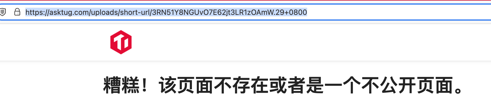

看起来像是 asktug 的啥 bug…… 可以把日志改个名字(不含 +)再传一下吗?
br.log.2025-06-05T15.06.29 (74.1 KB)
br.log.2025-06-06T09.56.41 (247.2 KB)
奇怪,我本地去掉+0800,上传后又自动加上了。

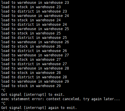

还有我通过go-tpc tpcc prepare写入数据时,也有通过“ctrl+c”直接停止写入,不知道这个操作会不会有什么影响,就是这样:
应该没啥影响,这应该是 br 的 bug。只不过正常恢复到全新集群的情况下很难触发。
drop掉除系统库外的其它数据库 == 清空数据 == 全新集群,可以这样理解么?还是说前两者是同一个概念,全新集群仅仅是指通过tiup deploy,且没有任何数据变动得集群。
其实“drop掉除系统库外的其它数据库”和“创建新集群”是不太一样的。前者可能会遗留一些没删掉的 MVCC,从而导致 PiTR 出些问题(主要应该是无法创建出来表,但是具体原理我记不太清了)。
