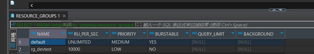

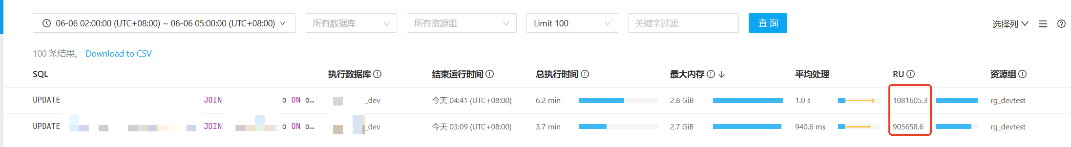

我给tidb账号配置了RU,并且RU配置为10000;但是从tidb的dashboard上看,有的sql使用的RU大小,还是明显的比我设置的要大很多,RU是对UPDATE操作不生效吗?

额,现在问题是,我限制了RU,为何还会超过我设置的限制;由于这个账号是给开发环境用的(我们开发、测试、生产都在一套集群上),避免不了部分用户使用超出预期的sql,所以才限制了RU;我是想弄清楚,这个为啥限制不生效

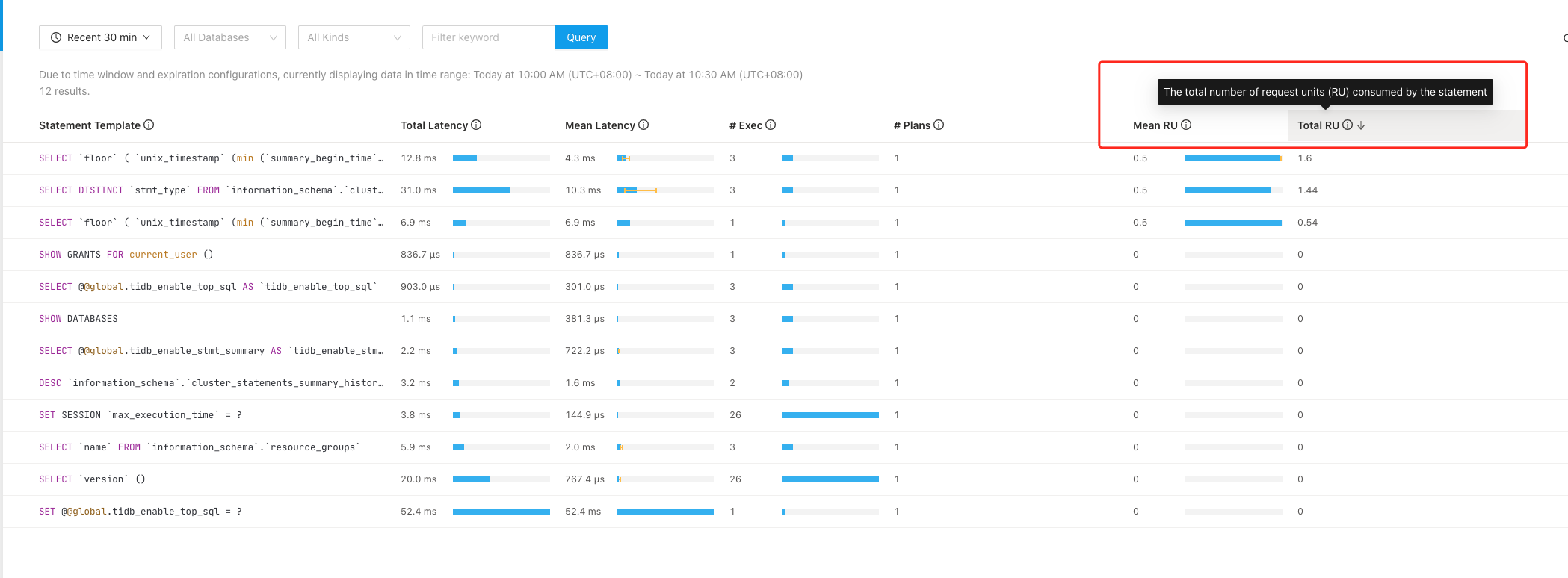

从你的截图中来看,BURSTABLE 模式是 Disable 的,另外你看下你的 RU 上的感叹号提示,看下是 Average RU 还是 Total RU, 如果是 Total RU 的话,那么平均下来也就 2000 多 RU 每秒,那算正常,如果是平均 RU,才算不正常。
我能理解你说的了,是我搞混了概念,RU是速率限制问题,时间越长,消耗的总RU越多;但是我还有个问题,这样限制了RU,当我执行这条SQL的时候,tidb的内存异常高,这是不是也侧面说明,我这个RU设置的还是不对,设置的太大了? :joy:

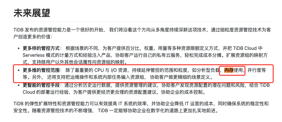

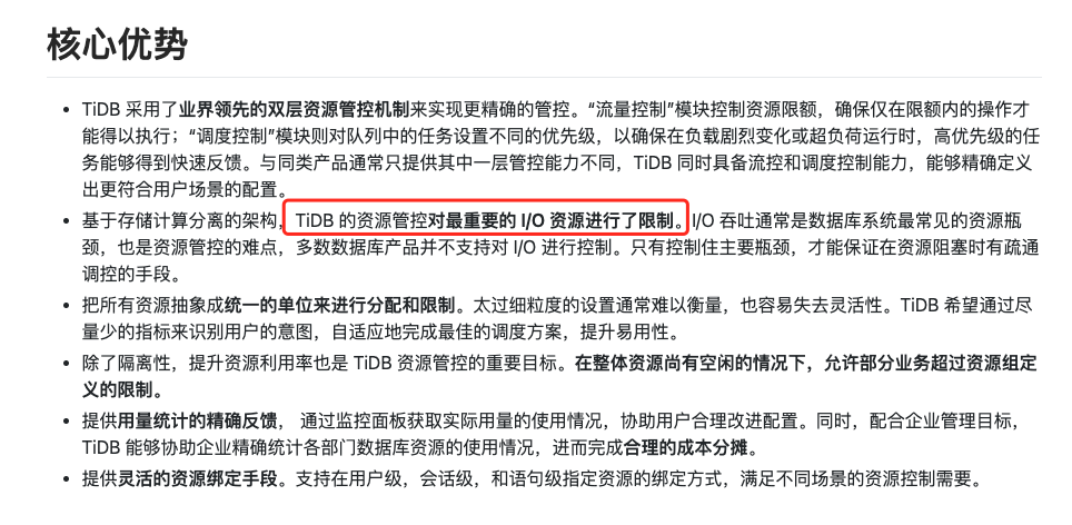

目前 RU 的限制主要针对存储层资源,暂时不包括 tidb-server 层的内存限制。可以参考这篇文章博客 - 新特性解析丨TiDB 资源管控的设计思路与场景解析 | TiDB 社区
