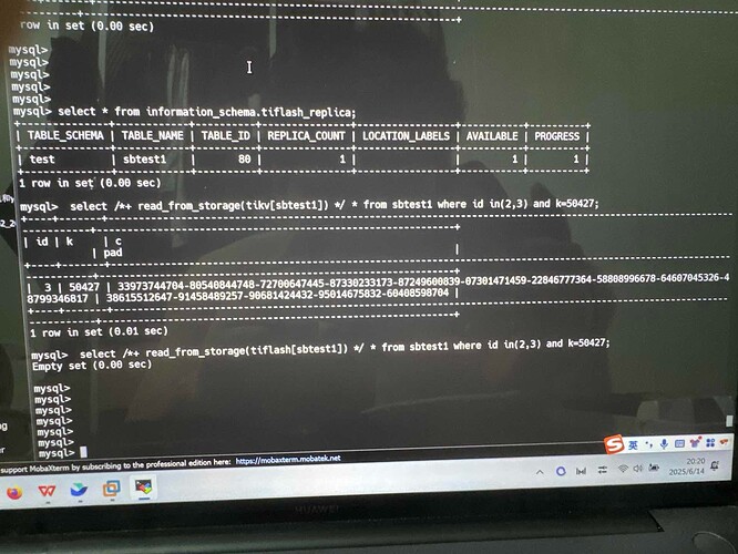

read_from_storage tiflash没有数据
tikv可以查询出数据,tiflash查询不出来,但是tiflash副本正常
使用 set tidb_isolation_read_storage tiflash又可以正常查出数据 :sweat:

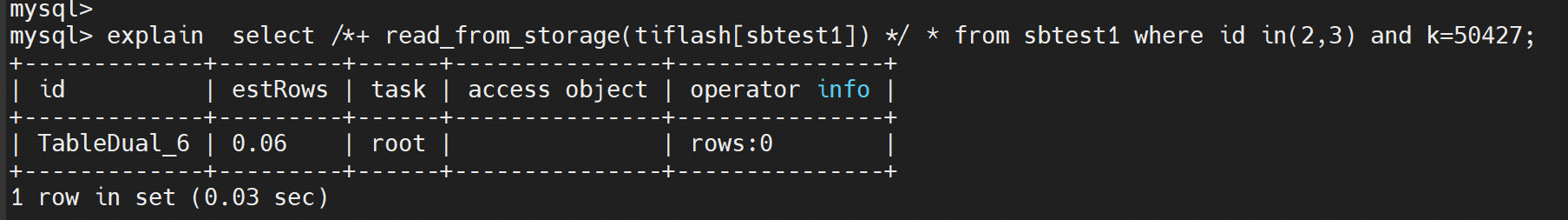

explain analyze 把执行计划打出来看看
用hint查tiflash的SQL也把执行计划打出来对比下
升级版本吧,这种大概率是bug。一般升级就好了。
6.5版本的最高子版本都到6.5.12了。
6.5.5快2年前的版本了。
哦哦 好的 谢谢大佬,就是不知道是哪个bug
tabledual是个什么算子 没见过 :smile:
tabledual应该是输出的有问题。如楼上猫哥说的 应该是v6版本小版本的bug
