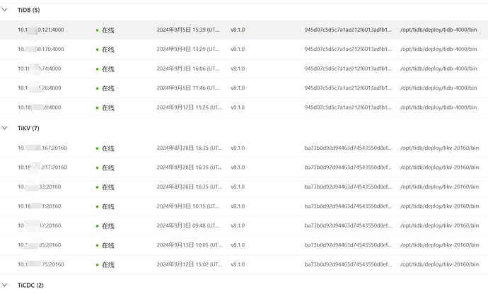

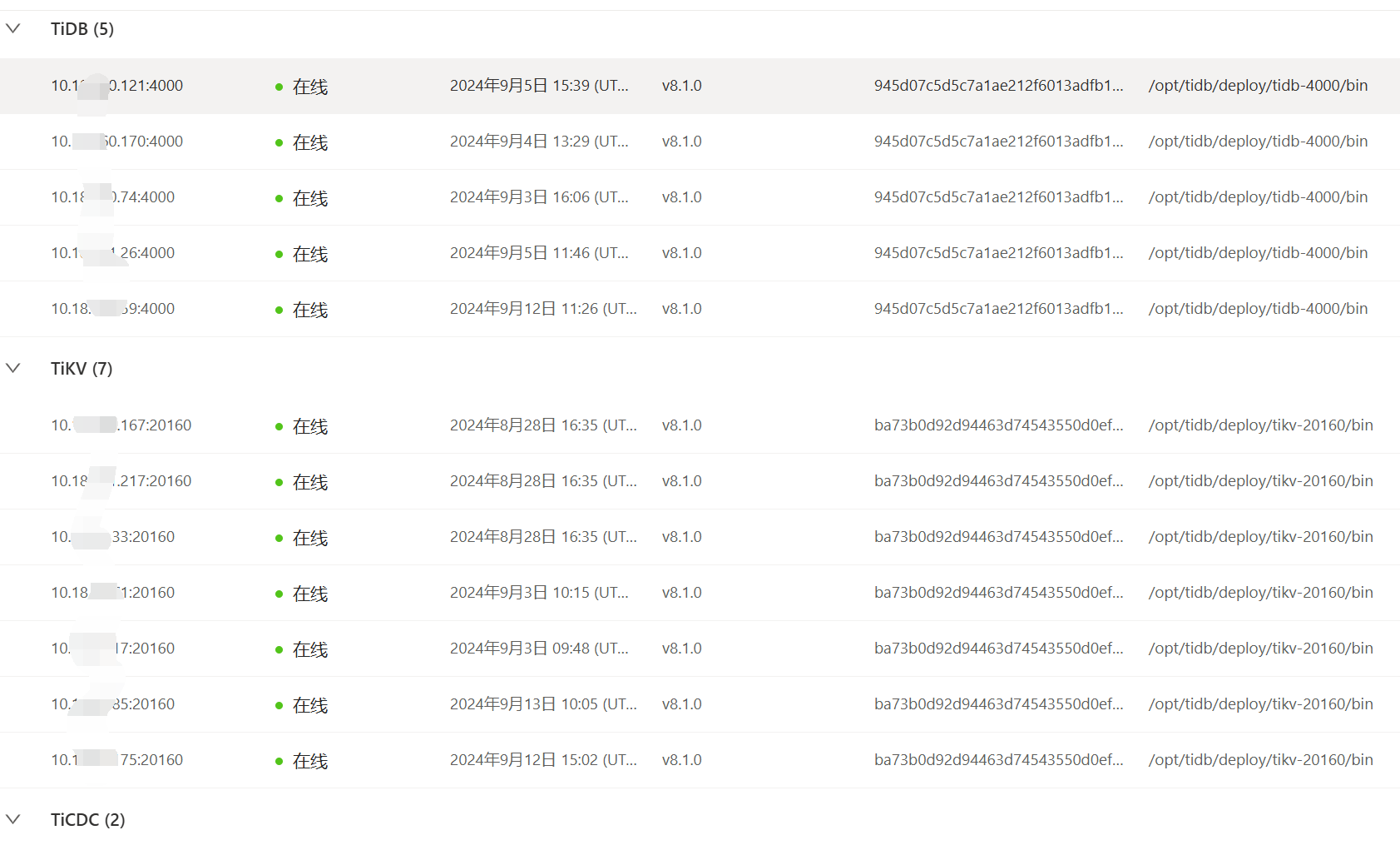

【部署方式】lxc,ssd+nvme
【集群数据量】几百G
【集群节点数】7个tikv节点
【问题复现路径】做过哪些操作出现的问题

测试环境只有4个TIKV节点都是ssd的。

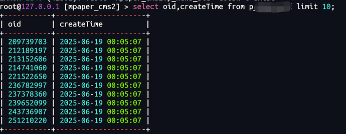

A表是执行 add column createTime datetime DEFAULT CURRENT_TIMESTAMP

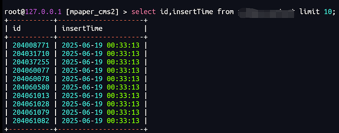

B表是执行 add column insertTime datetime DEFAULT CURRENT_TIMESTAMP

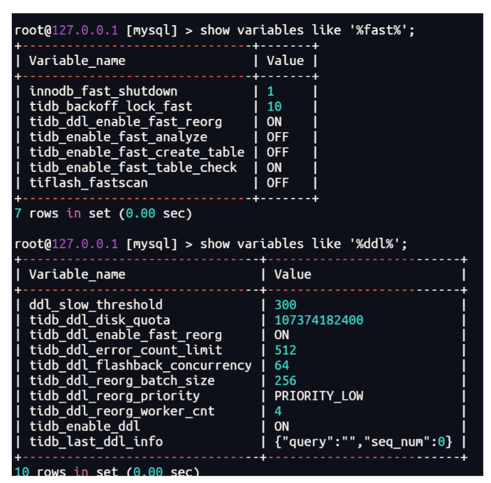

线上库有部署CDC,分别同步数据到MySQL和异机房TiDB集群,在做DDL操作前都先暂停了CDC同步,另外临时关闭tidb_gc_enable,防止操作时间太长导致后续CDC中断。这个操作在测试库上面也测试过线关闭在DDL,也是很快
另外收集了一下B表的region分布,线上是有7000多个region,测试是有5000多个region
,从region看并没有较大差异。
另外各个节点当时的io也不忙

没有报错,就是2套环境,执行时间差异太大,似乎测试环境没有因为新字段带动态缺省值触发数据回填,而线上库却触发了。

你不行试试将 mdl lock 关掉。还有生产环境的 tidb-server 是不是相对多一些?有没有某个节点比较慢这种的?
