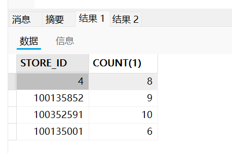

由于你的表是用于接收 Debezium JSON 日志,通常是高频率小批量写入,如果使用的是默认 UUID 主键(无序),会导致写入热点集中在某个 Region 上。
查询表的region分布
SELECT p.STORE_ID,COUNT(1)
FROM
INFORMATION_SCHEMA.TIKV_REGION_STATUS s JOIN
INFORMATION_SCHEMA.TIKV_REGION_PEERS p ON s.REGION_ID = p.REGION_ID
WHERE
s.DB_NAME = "数据库名" AND
s.TABLE_NAME = "表名" GROUP BY p.STORE_ID

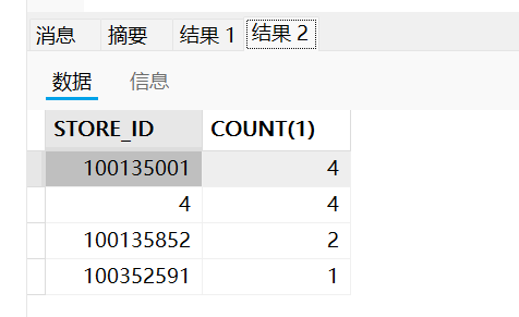

查询表的leader region分布
FROM
WHERE
p.IS_LEADER = 1 AND

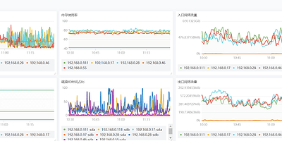

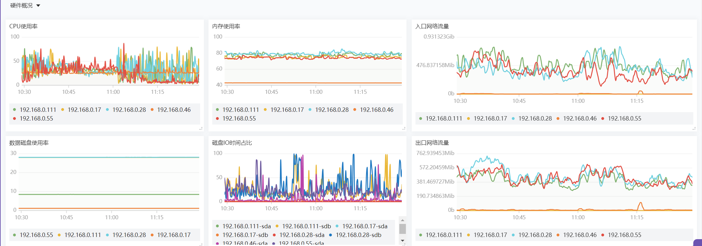

看下锁等待时间 通过TiDB监控面板查看lock_wait_duration指标,确认是否存在大量锁等待。
监控TiKV节点的CPU、磁盘IO、网络带宽使用情况,确认是否存在资源瓶颈。

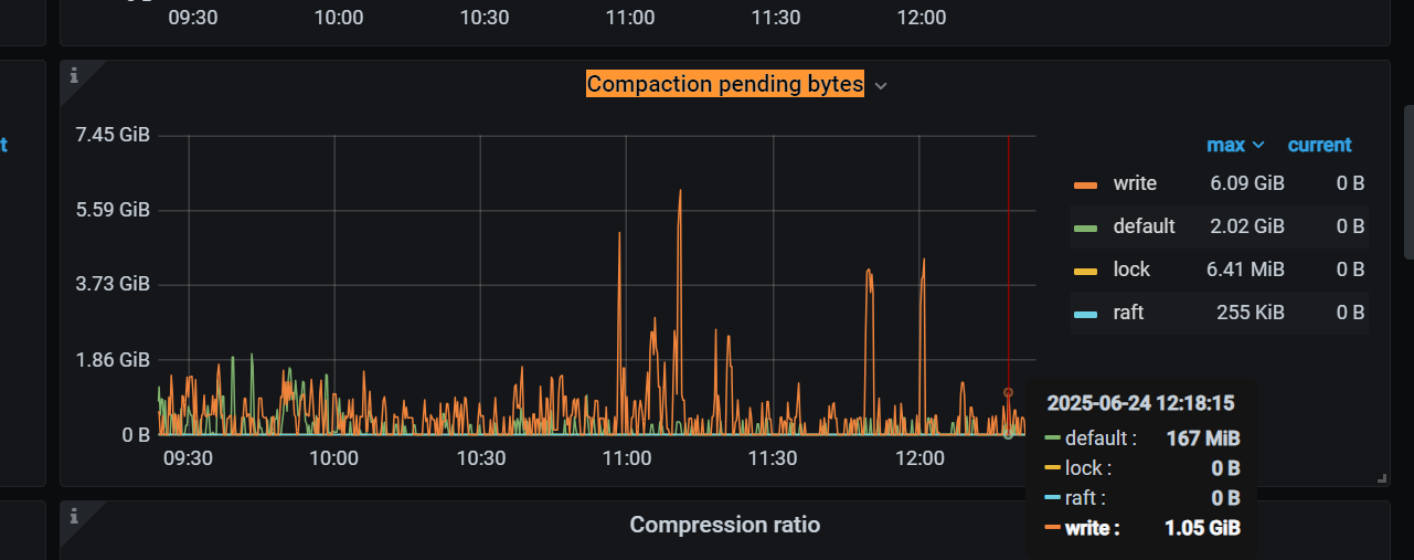

19
不是很高,除非盘很差,否则可以排除是compaction pending bytes的问题。
