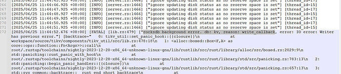

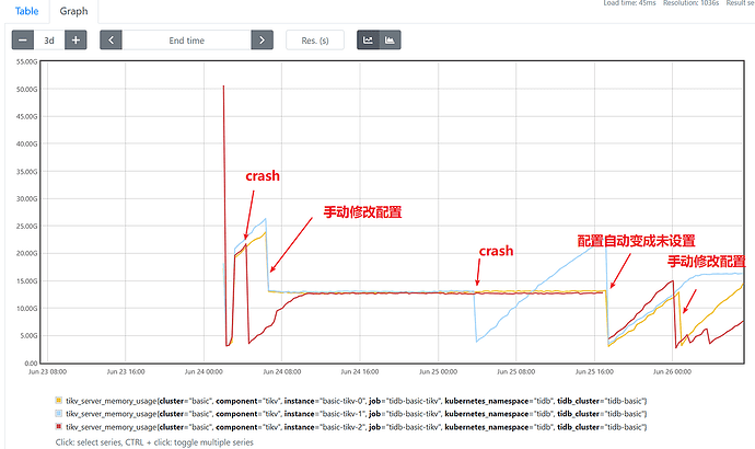

【问题复现路径】为解决以下issue【 tikv内存泄漏 - TiDB 的问答社区 】从6.5.0升级至8.5.0后,开始出现tikv的crash,日志如下

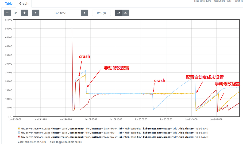

期间手动修改tikv配置控制内存增长 SET config tikv
storage.block-cache.capacity = ‘9GB’;
但crash重启后配置重新初始化,期间几次crash重启,在6.5.0版本中未出现crash现象,只是内存增长到一定阶段日志无异常重启
上图内存利用率的时间轴为utc时间

【复制黏贴 ERROR 报错的日志】
log0626.zip (8.2 MB)

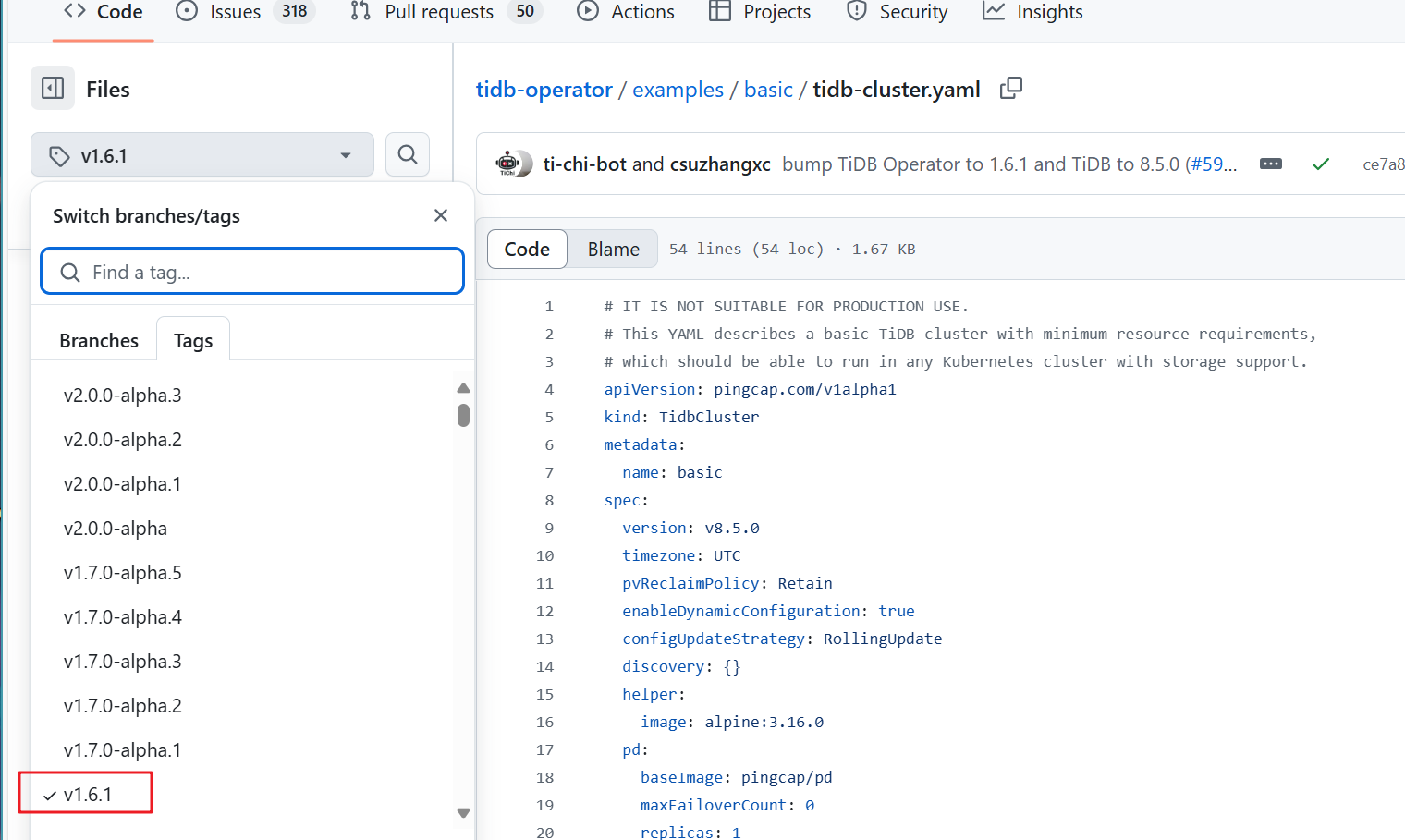

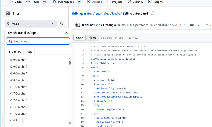

因为我用的是k8s集群,看官网上
yaml例子中1.6.1正式版本中组件镜像是8.5.0,因此升级了这个版本,我试试升级8.5.2
请问下要升级8.5.2的话,这些组件对应的镜像版本要在哪里查询?

rocksdb background error. db: kv, reason: write_callback, error: IO error: Writer has previous error. 这表明RocksDB在后台执行写操作时遇到了IO错误。

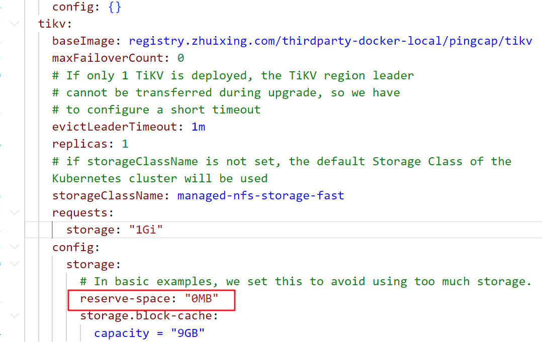

和配置里这个reserve-space: "0MB"有关吗?如果有关正确的值是要怎么设置?
当时看了服务器总的磁盘空间,挂载盘使用了70+%左右

只有resever-space=0是不会显示这个日志的,还需要reserver_raft_space=0。
但是你的日志里面有,config的完整配置,可以搜到
"reserve-space":"0KiB","reserve-raft-space":"1GiB"
所以,你单独配置reserver-space=0并不是疯狂显示这条日志的原因,起码是因为
reserver-space=0而且reserve-raft-space=0.

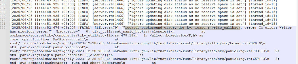

有几个特别奇怪的地方。
首先是你说磁盘其实没满,只有70%的用量。但是日志上的提示,给我的感觉一直是没法写入了。
[2025/06/26 09:31:59.431 +08:00] [INFO] [server.rs:1466] [“ignore updating disk status as no reserve space is set”] [thread_id=16]
这个就不说了。最后tikv0,tikv1那个fatal错误也是io错误。
我感觉这个磁盘不像是本地盘,可能是依赖网络的存储,比如nfs/s3这种。当网络卡的时候,可能导致短时的不能读写。就有上面这种报错。而且tikv0,tikv1的日志都提到,当他们出现fatal错误前,已经不能通过网络访问tikv2的。所以我感觉是当时tikv2因为某些原因已经是没法访问了。(tikv2的日志时间不包括1点左右的,所以具体我也不清楚tikv2当时发生了什么)。
顺着这个思路得到的结论就是网络有问题,导致tikv2不能访问,nfs/s3这类存储也不能访问了。然后tikv0和tikv1就报fatal错误退出了。
确实是使用的nfs,挂载的本服务器上的固态硬盘,当时是看的固态盘磁盘利用率大概70%左右,可能nfs存在网络问题导致写入失败了,目前已经回退至6.5.0版本,然后清理了磁盘空间(利用率在50%)在观察中
