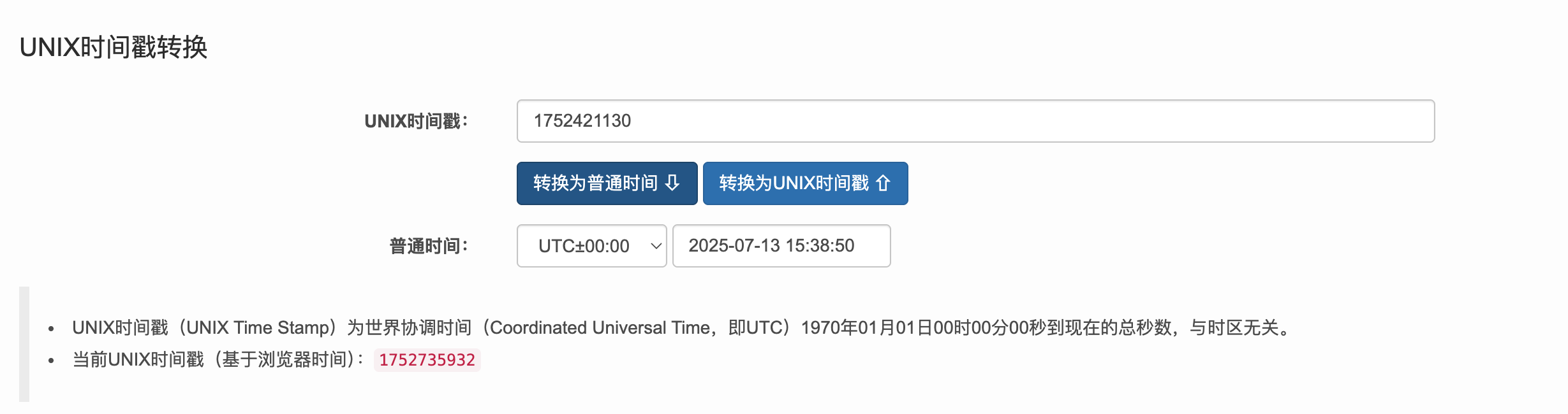

我是不是可以这样理解,debezium协议的数据传输,timestamp类型转换后会是UTC时区的值;datetime会默认是UTC时间,直接转为时间戳。
这样就能解释我的现象了,timestamp转换为了UTC时间(少了8小时)。datetime转换为了时间戳,但是我通过工具转换的时候直接将时间戳按照东八区的时间格式转换了,反映出来的现象多了8小时。
