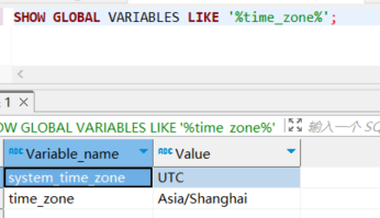

遇到一个非常神奇的问题,求助各路大神。。。tidb数据库集群设置的时区是北京时间,ticdc设置的时区也是北京时间,但发送到kafka的时间有问题,timestamp显示utc时间,少了8小时,datatime显示的时间戳又多了8小时
数据库时区

tidb集群的时区设置:SET GLOBAL time_zone = ‘Asia/Shanghai’;
cdc时区:tiup cluster edit-config 集群名,在server_configs模块设置做如下配置,然后执行 tiup cluster reload 集群名 -R cdc
