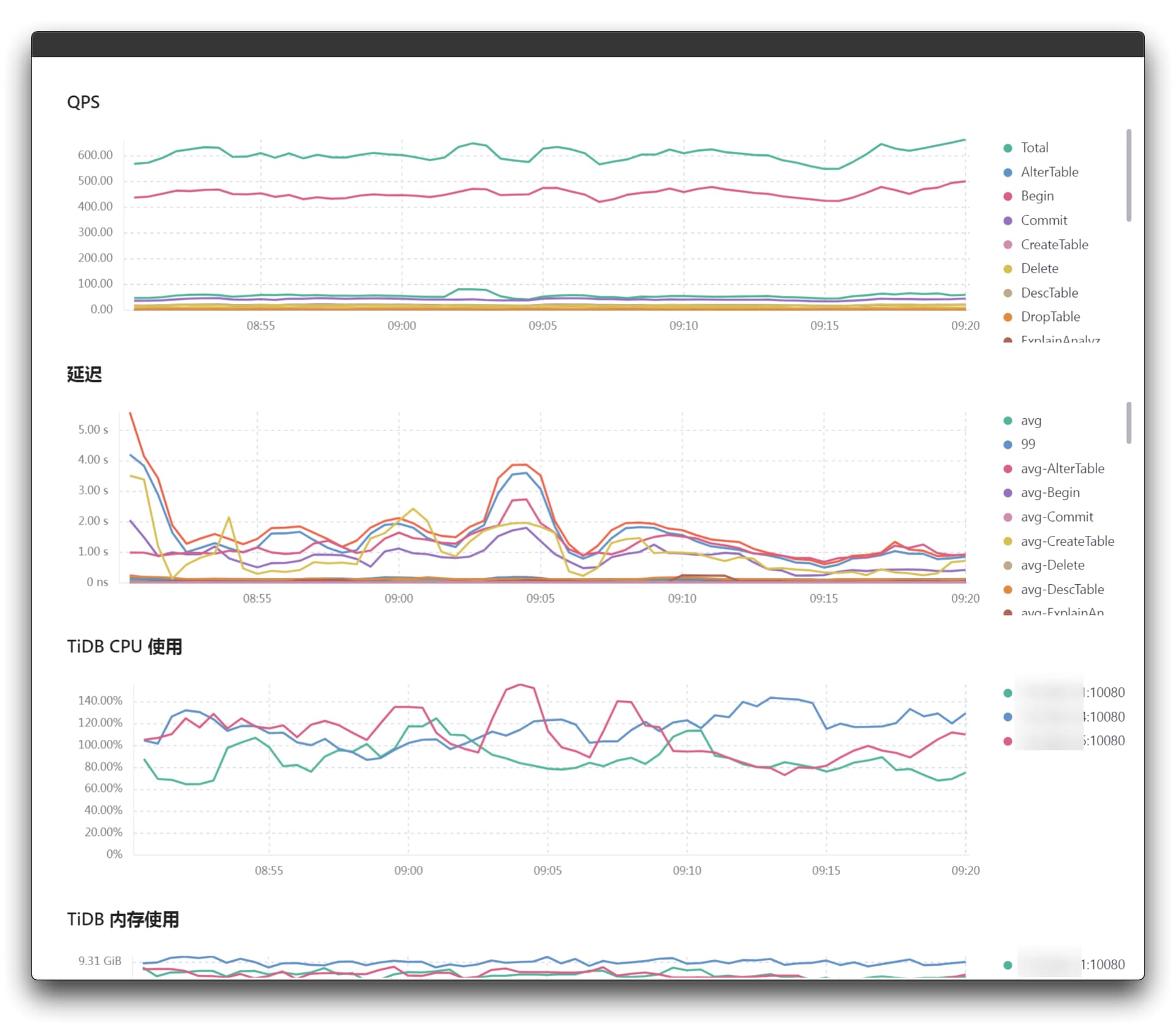

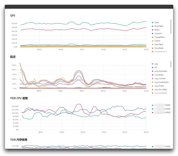

一般来说都有锁,你看看dashboard的记录
DEADLOCKS这个表里有记录吗?

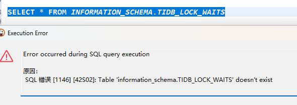

查看历史锁等待日志,SELECT * FROM INFORMATION_SCHEMA.TIDB_LOCK_WAITS
先看资源使用,然后看日志,最后看数据库里面的等待及锁
没有查到锁。
大概率是死锁了。for update就是为了加锁等待。
dashboard里能看到for update语句时就代表已经没有死锁了,因为dashboard只记录执行成功的语句。

报错了,没有这个表。你那边是什么版本?

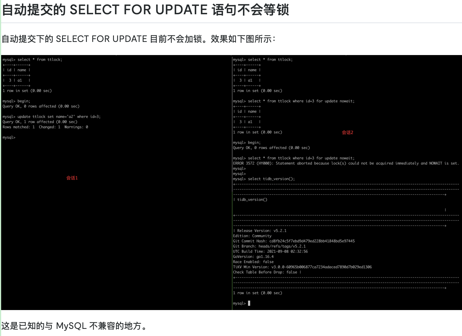

是autocommit下吗

应该会加锁的
可能是在锁等待,这种情况其实部署一些快照脚本比较好一些
