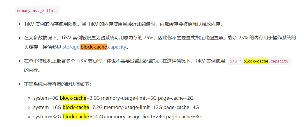

我都是默认配置,按官方文档的说法最多占用服务内存的75%才对

我查了下 是 13.5G.这个大了 需要小一点?
如果想要内存立竿见影的效果设置小一点的话,可以设置成10G,内存占用应该会很快的降下来。
不过按理你设置成13.5G,内存顶多也就占到这么多了,你的内存占用不会再多了。
