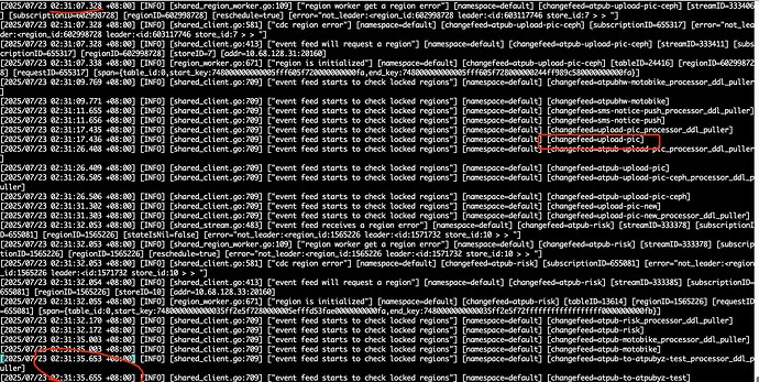

TICDC7.5同步数据到kafka,TICDC日志有些警告信息是否会影响数据同步
CDC中日志:
1) 研发反馈有问题的写入时间的日志 02:31左右,feed-id: upload-pic
CDC_机器A:
CDC机器B:
有些WARN: event feed finds slow locked ranges
2)全部 02:00~03:00 warn信息
