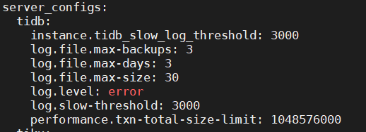

tiup cluster display 显示各组件状态是怎样的?
我本地虚拟机是这样配置的
就是彻底down了。怎么搞都无法启动了。
非常感谢。我再起一个单点,按照你的配置试一试。原库不敢试了。涉及到的机器有点多,回滚动作大。

单节点使用此配置测试通过。
集群使用该方法配置测试通过。
