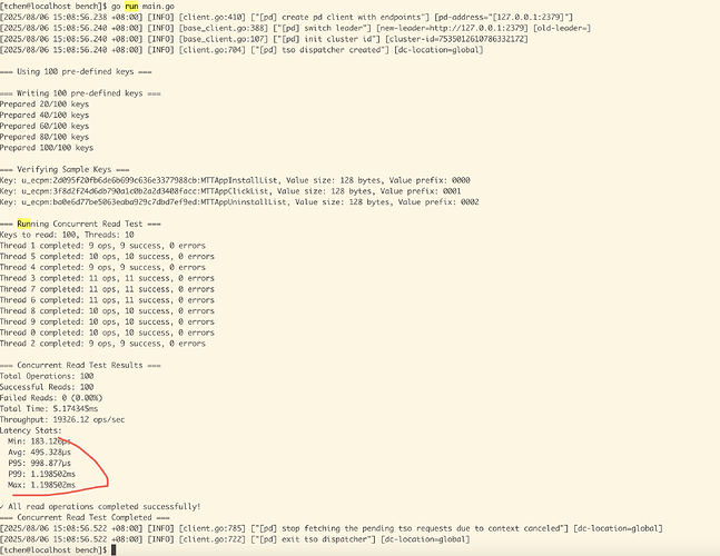

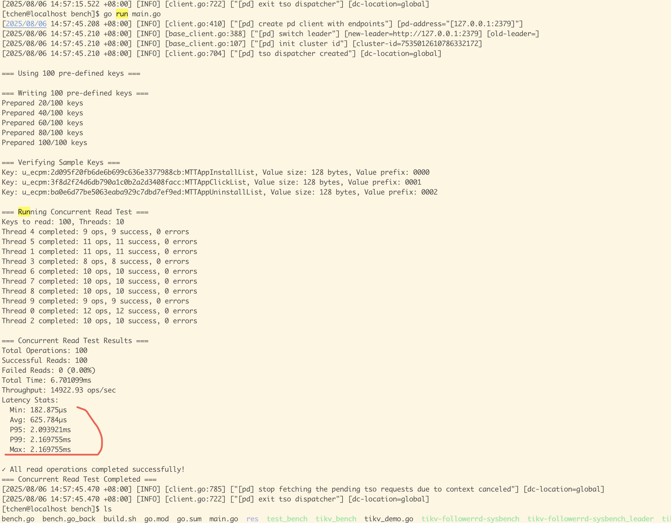

【遇到的问题:问题现象及影响】 读取follower的耗时比读取leader高约2倍
【资源配置】
1.follower-read(read_local)

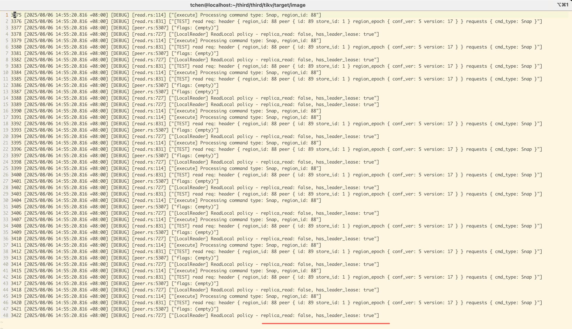

tikv日志:
2.直接读取leader
tikv日志

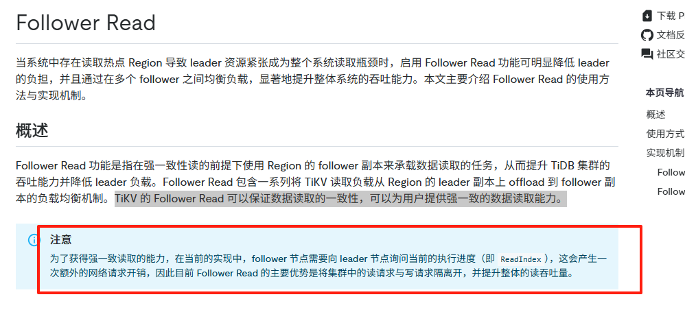

follower read 比leader read多一次网络开销,我觉得耗时长一点这个算是预期内的吧
目前采取的模式是read local, 老哥说的是read_index 会有一次请求leader的网络开销吧
对的。使用follower read的两种场景,一种热点读一种跨数据中心,其他时候使用可能效果没那么好。
Follower Read | TiDB 文档中心
官网:https://docs.pingcap.com/zh/tidb/stable/follower-read/
说的很清楚了:

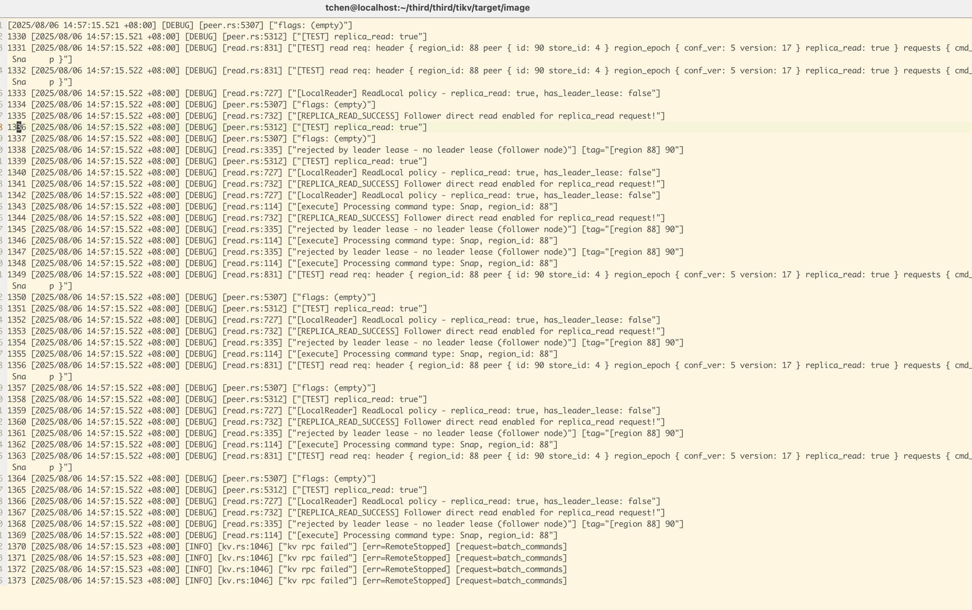

老哥, 这个是采取read_index 模式。 目前我采取的是read_local。同时指定safe_ts(这块修改了tikv源码,直接读取local), 理论上不会询问leader。 日志中没有read index .

目前对于我们的有些场景不需要保障数据的强一致性。 最终一致性即可,主要目的是想通过将读请求分摊到follower(保证请求延迟低,和直接读取leader没啥差别) , 目前验证下来,读取follower 的请求耗时是读取leader的2倍。 前提是在read_local, 没有走read_index。目前不知道具体耗时在什么地方?

配置错误 ReadLocal 模式未生效,实际走 Follower-Read 的 ReadIndex 流程 高(直接导致 2 倍延迟)
