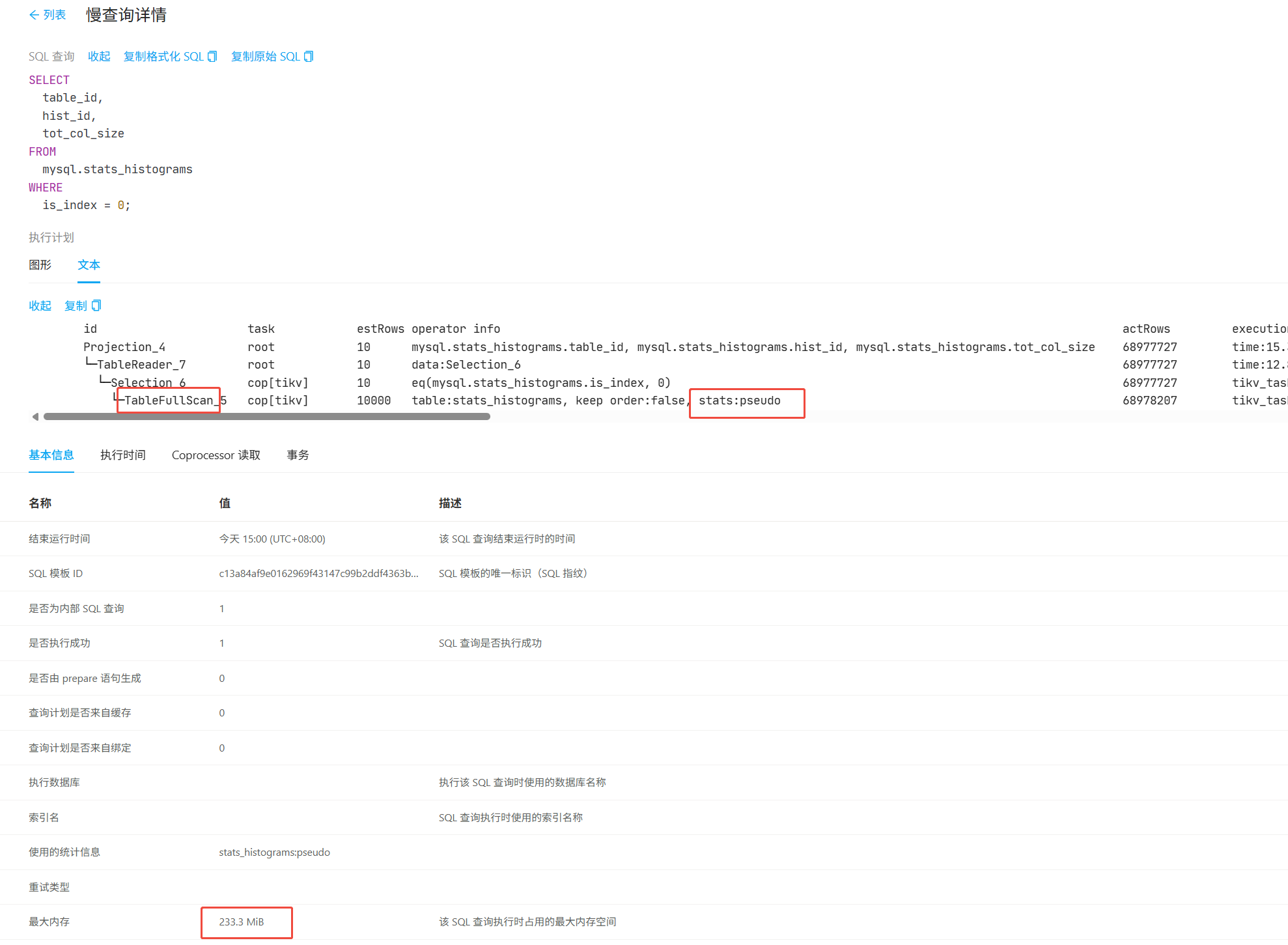

监测慢查询发现每次navicat连接数据库的时候特别慢,跟踪语句是截图中的语句,表没有主键,只有唯一索引 UNIQUE KEY tbl (table_id,is_index,hist_id),每次都是全表扫描,表大小为6700w 。这里后续有调整么?什么版本调整的?

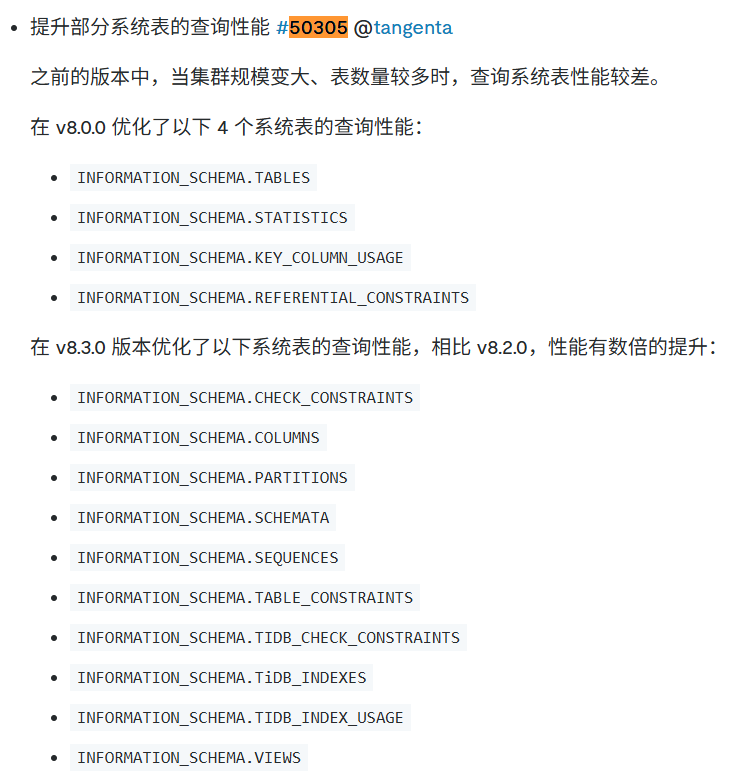

https://github.com/pingcap/tidb/pull/50874 这个 PR 应该是优化这个问题。
v6 版本只要查询 information_schema.tables 就会触发这个查询 sql 来补充 tables 表的一些信息, 高版本是把 table_id 下推了,相当于过滤条件变多了,应该会快很多。
tidb 查询 information_schema.tables 时,需要先在内存里构建 information_schema.tables 内存表,这个时候会触发内部 sql (就是你现在出问题的语句)查询 stats_histograms 表去查询列长度信息以此来填充 information_schema.tables 的某个字段。
所以根本原因问题不是优化 stats_histograms 而是需要去优化 information_schema.tables
ps: navicate 每次连接都会查询 information_schema.tables 表的,为了方便你通过 navicate 查看表信息。
