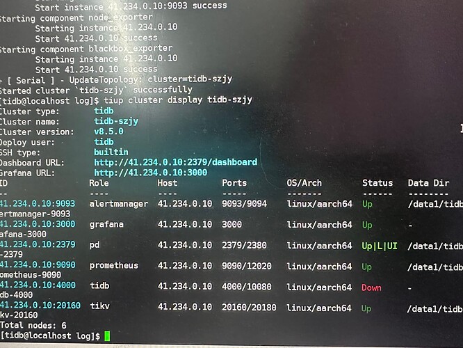

start启动成功,但是tidb的状态是Down,求助!

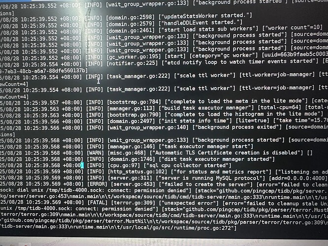

【问题复现路径】之前忘记root密码,按照官方文档修改了root密码,kill了tidb-server后就不能启动了
【复制黏贴 ERROR 报错的日志】
【其他附件:截图/日志/监控】
restart也不行?报错信息是啥
看下 tidb-server 日志
重新部署集群都不行,刚刚试了sudo sh run_tidb.sh,状态是up了,但是停止运行就又不行了
日志补充在上面了
这个权限有问题?

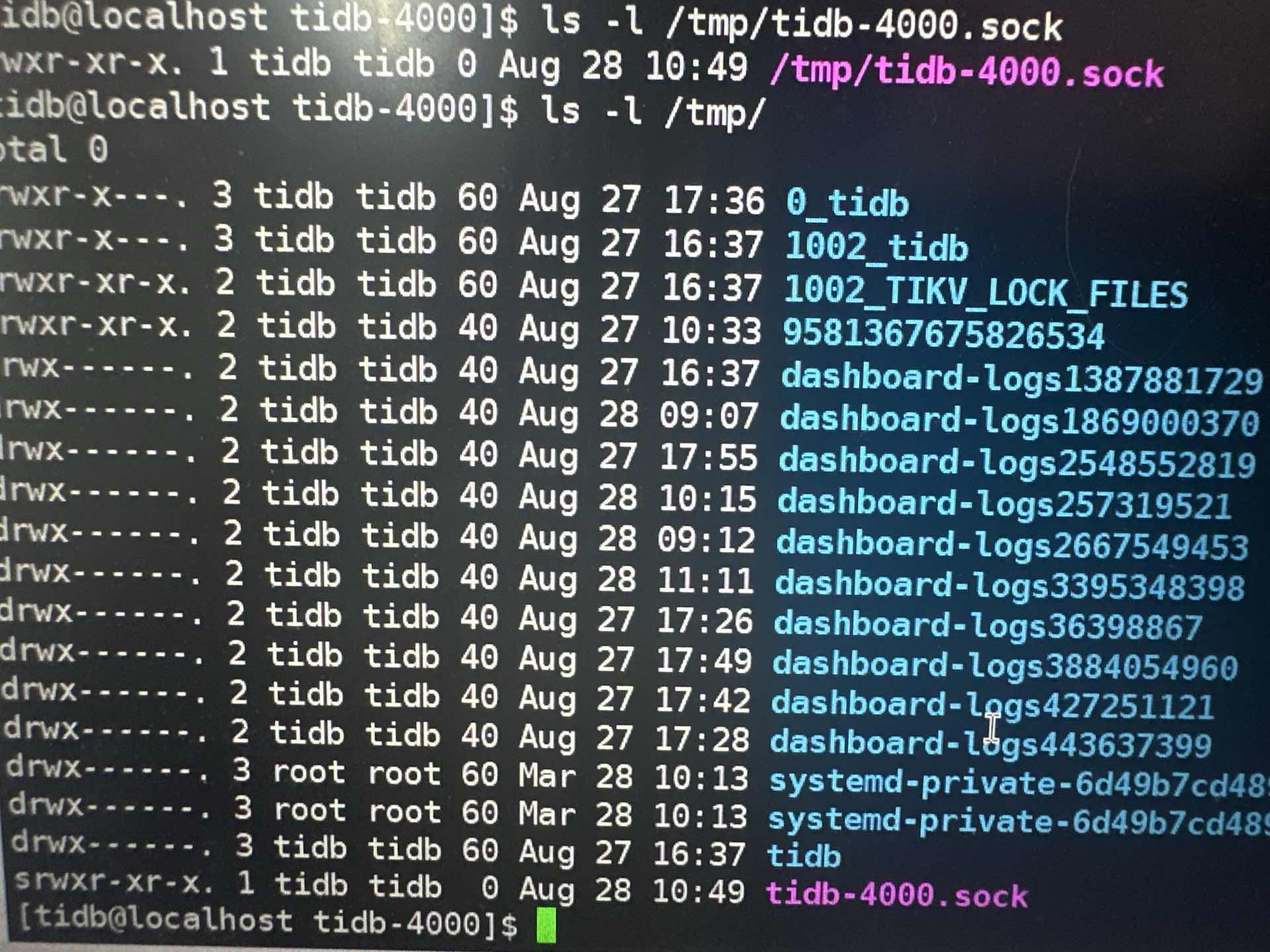

ls -l /tmp/tidb-4000.sock
看看权限
之前权限是root的,看到上层楼我去改了权限到tidb用户,重启了还是down
你把完全权限截图发出来,我这边看是这样的
改了权限还是报一样的错?

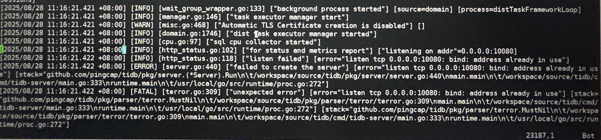

报错好像不太一样了
使用tidb安装。使用tidb启动。给足权限试试
10080端口被占用了,用lsof -i :10080 看是被哪个进程占用了端口
是不是用root用户启动了一次,又用tidb用户启动了一次,然后端口冲突了?
一个进程 不同用户可以启动两次吗
用root权限杀死了一个tidb-server进程后,重启tidb就好了,糊里糊涂的就好了,感觉之前有做过这个操作但是没用。
那应该就是不同用户启动同一个进程,导致端口冲突了。
应该是用root启动过了,tidb用户权限问题探测不到状态
