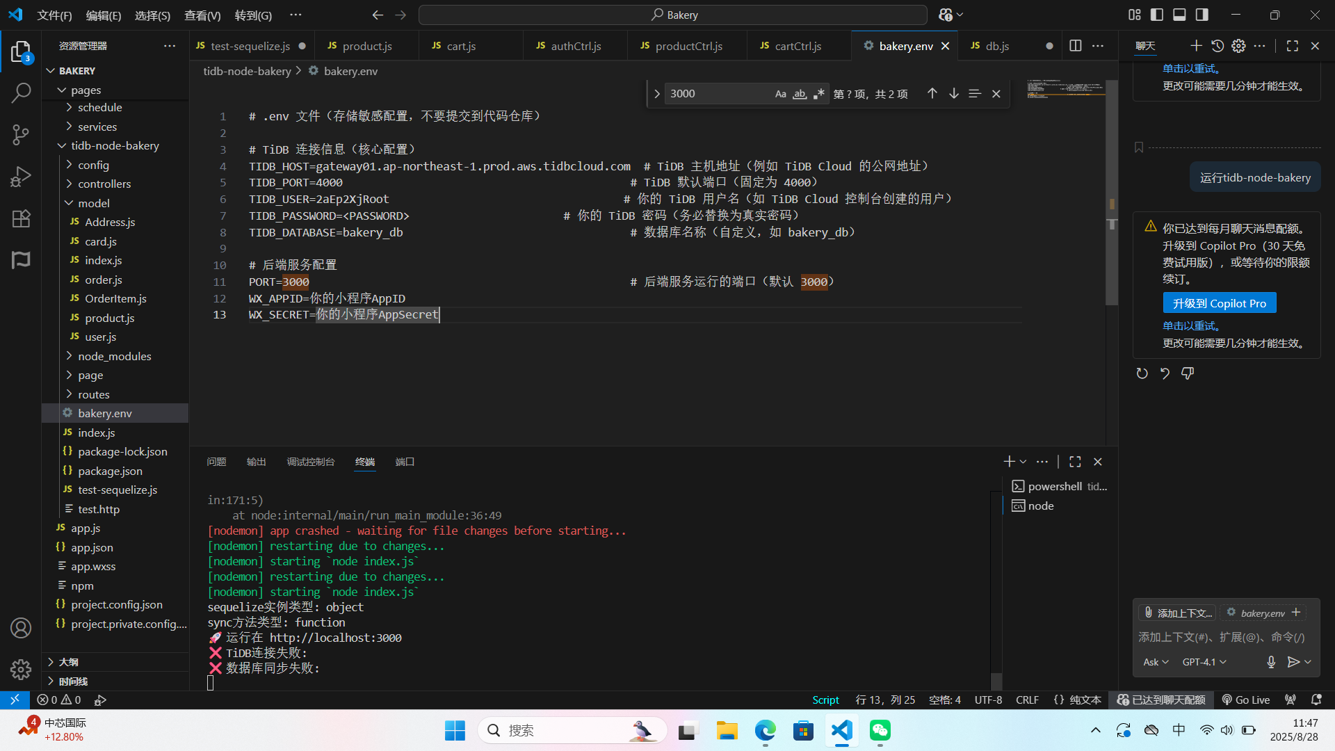

3000是监控端口。。请求端口应该是4000
是不是密码没替换?用客户端能连么?
会不会是 数据库服务没启动?再或者网络不通、连接参数(地址/端口/用户名/密码)错误或权限不足
用的tidb cloud,我记得tls是开着的,你需要配置tls
先尝试手工命令连接数据库,看是否可以正常连接,从而界定连接信息是否正确;
先测 tidb server 网络通不,再测端口,都没问题了,再测连接,
用mysql客户端链接一下,看看返回什么样的错误。返回信息有明确的说明,如账户密码错误,无法连接等等,依据返回的信息进一步分析和检查。
telent TiDB Server 的 4000端口试试,看看网络、端口是否开放;
再用其他mysql连接工具测试下账号密码
先用navciate 登录一下试试,验证客户端是否可以连接。用户密码的链接地址有没有变动
端口号是不是搞错了啊
感觉上是的,因为默认端口是4000
