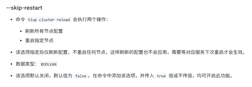

reload的时候加上这个参数试试,看看还报错么?定位一下是 刷新报错 还是 重启报错。
好,稍晚些我试试👍
