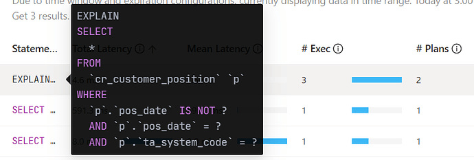

在使用 IndexRangeScan 单一值扫表后,tidb 通过什么判断是否可以省略 isnull 筛选
【TiDB 使用环境】生产环境
【TiDB 版本】6.5.0
【操作系统】centos8
【问题复现路径】
同一个查询在 mysql jdbc 客户端和 navicat explain 时发现 navicat 返回执行计划中在使用固定值对索引扫描后,会在回表之前添加对索引列的 selection not(isnull()) 判断,jdbc 客户端 explain 无此情况,该 sql 在 dashboard 里归属于同一条目,sql text 完全相同,无 binding,非 prepared,请教是什么因素导致两者的不同?
explain analyze
select *
from cr_customer_position p
where p.pos_date is not null
  and p.pos_date = '20250803'
  and p.ta_system_code = 'ZJTA'
# navicat 17 mysql

不同客户端的兼容性问题?
一般以 dashboard 的展示为准

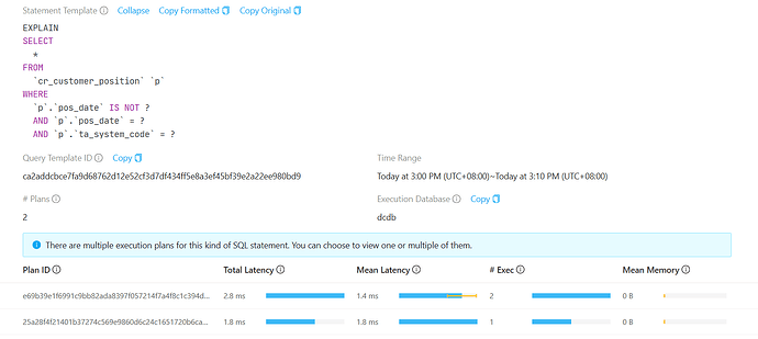

dashboard会在同一条sql下面展示这俩个不同的执行计划
抓包分析一下。
抓了一下,但感觉没啥区别,控制指令没看到有什么可能会有影响的,除了收集信息的指令就只有下面这些了,提交的 sql 也是一样的

感觉像是这个sql的写法导致的,因为这个pos_date即写了is not null 又写了pos_date=xxx。
dashboard里 is not null 这个null是一个变量,因此生成了两种执行计划,是null时可以合并,不是null时就不合并。
但是我这两个客户端稳定地复现产生对应的那一种执行计划,同时提交的sql也是一样的
Navicat和 MySQL JDBC 客户端 可能有不同的设置或默认行为,这可能会影响查询的执行计划。
试试ifnull函数看看
