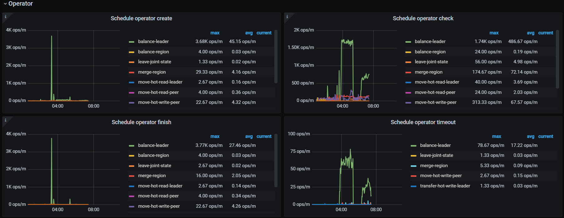

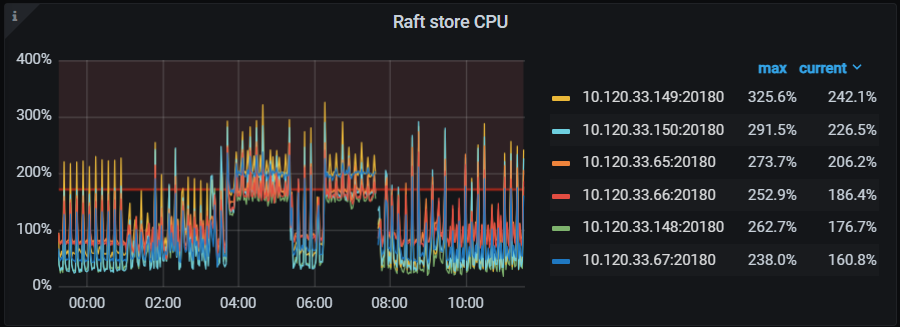

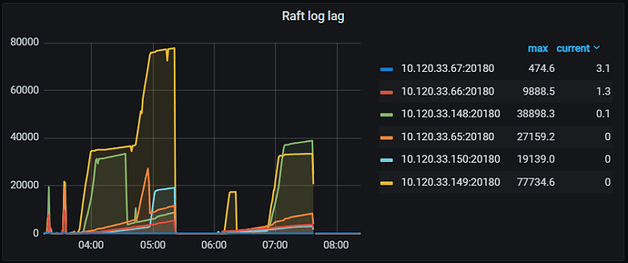

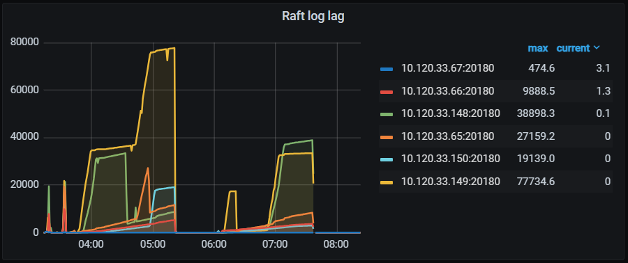

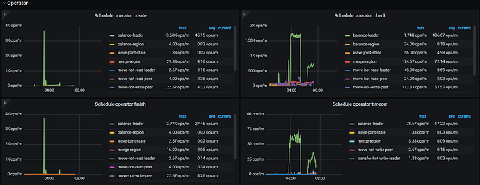

当天晚上集群又出现了同样的问题,综合排查发现只要一个 kv 节点的磁盘使用率达到了 95%,pd 在 kv 本身正常的情况下就会突然出现巨量的 balance leader,而 leader balance 又不受 store limit 限制,从监控来看是这个行为卡死了 raftstore,体现为 raft log 同步不了,raftstore 繁忙时 coprocessor 读因为有大量 leader transfer 又需要做 read index 更加剧了 raftstore 的负载,导致获取 snapshot 时间边长,又导致 coprocessor duration 变长,同时又因为 db 启动和用户创建连接时需查询系统表,查不动导致 db 连接不上,又因为这个负载不是查询和写入导致的而是 region 调度导致的,所以即使重启 db 节点也无法解决问题。发现是这个原因之后给 kv 加了磁盘把使用率降到 90%,问题后面没有再复现。可能是 95% 是个硬限制?不好说,各位请引以为戒及时扩容

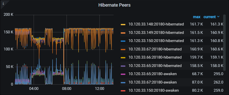

图:问题时段(0350-0740) kv 出现大量未休眠 region
图:问题时段 kv raft store

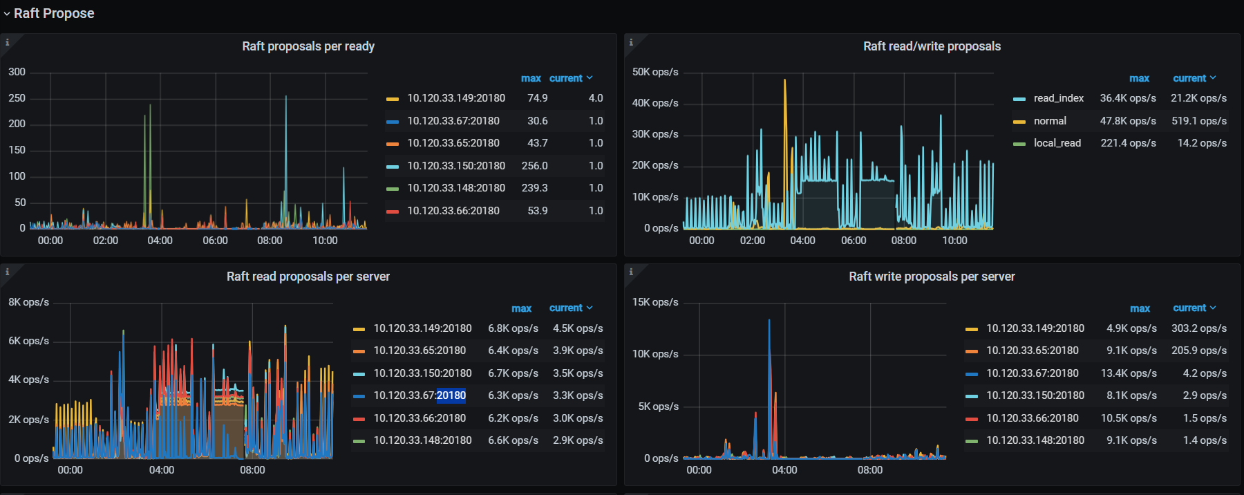

图:raft propose,比较奇怪的是六台 kv 中有一台没有 read 负载,我们所有表都是三副本

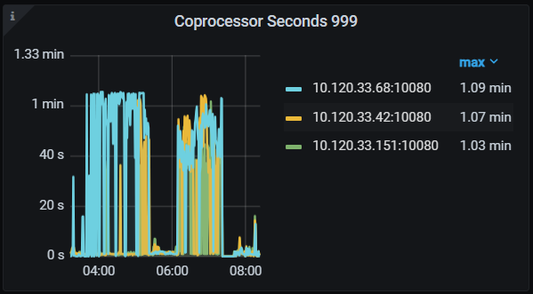

图:db cop duration

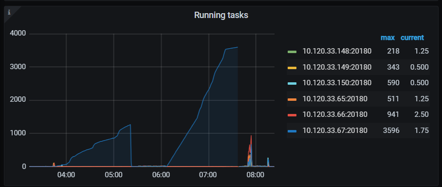

图:kv unified read pool running task,这个也比较有疑点,正好是 raft propose 无负载的那个 kv 有很多 task
图:kv raft log lag
图:pd operator,发现同时间有大量 balance leader 产生且超时
