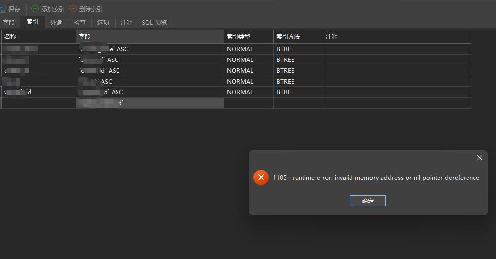

创建索引时提示1105 - runtime error: invalid memory address or nil pointer dereference
【TiDB 使用环境】生产环境
【TiDB 版本】8.1.2
【操作系统】centos7.9
【部署方式】物理机部署80H64G磁盘50G+1.7T * 3
【集群数据量】1G
【集群节点数】3
【问题复现路径】做过哪些操作出现的问题
创建索引,第一次提示没有文件夹,到服务器上手动创建了文件夹/tmp/tidb/tmp_ddl-4000。
然后再添加索引,提示1105 - runtime error: invalid memory address or nil pointer dereference
【遇到的问题:问题现象及影响】无法创建索引

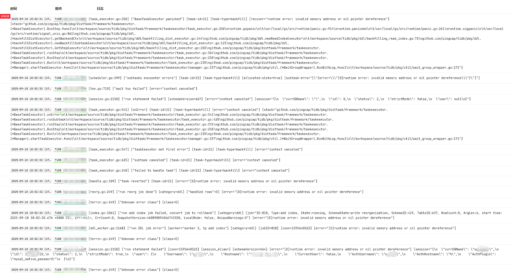

【复制黏贴 ERROR 报错的日志】
【其他附件:截图/日志/监控】
对什么类型的字段加索引?结合表结构一起排查下
新索引字段类型 varchar(40)
应该和类型无关,因为之前已经有一个varchar(40)的索引了。
目录权限对吗
root权限777,应该没问题把
看看tidb日志能不能找到点线索
什么客户端
navicat17的免费版本。

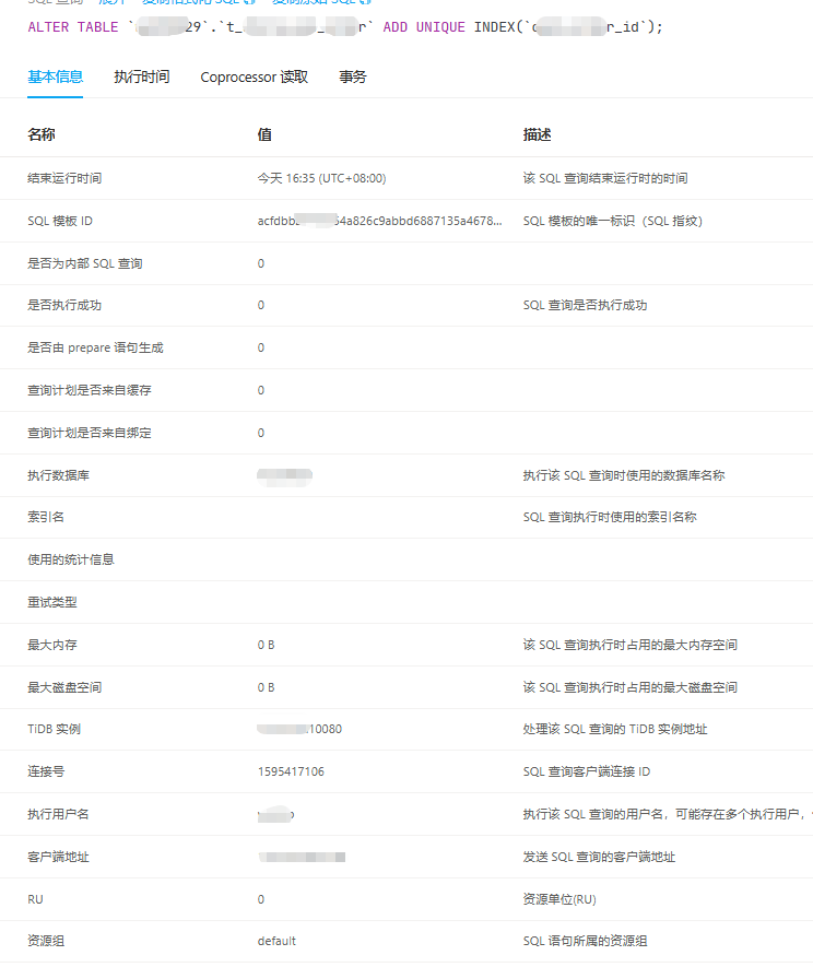

在日志里查一下runtime error、invalid memory address 或 nil pointer dereference,查看错误发生时的上下文(如 DDL 处理流程、组件调用栈),再来判断下
看下你的/tmp目录,空间够不够,如果空间足够,就把/tmp目录设置吃777权限。
想到一块了
空间还有40G,肯定是够的,目录权限已经是777了。
有些表建索引是成功的,这个表不行。
但是这个表也就不到10万条数据。
今天测试建这个索引又成功了。
中途没有对数据库配置做任何修改。
而且现在数据量应该是更大了。
之前是3秒就失败,今天看日志花了6.4秒
