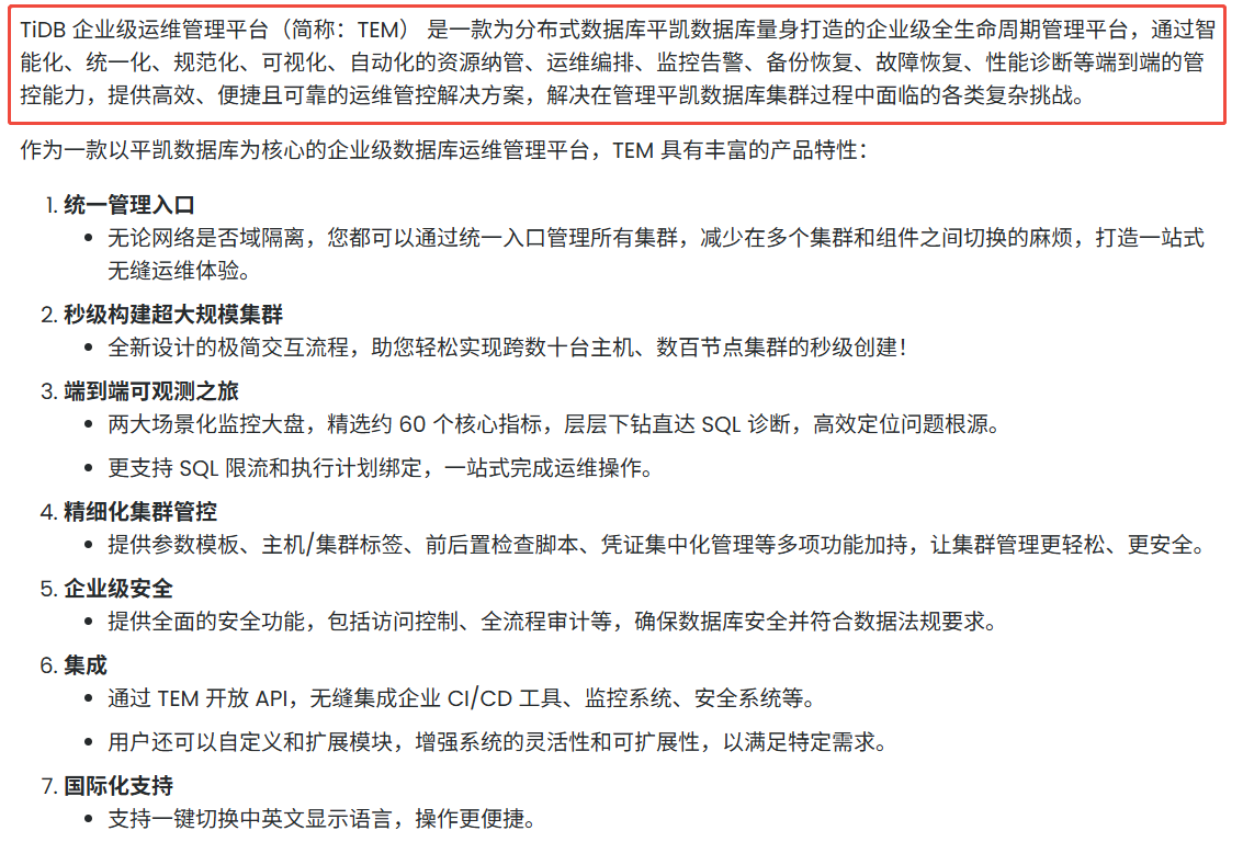

1…1 什么是TEM?
平凯数据库企业级运维管理平台(简称:TEM)是一款为 TiDB 打造的一站式全生命周期管理平台,面向 TiDB(平凯数据库 v7.1 及 TiDB 社区版 v6.5 以上版本)提供,让用户在一个 Web 界面内即可完成 TiDB 集群部署/纳管/升级、参数配置、节点扩缩容、综合监控、告警、自动化备份策略、故障自愈与性能诊断、任务定时执行、服务器/集群 CPU、内存、磁盘 I/O 等资源利用实时可视化。实现数据库统一资源池建设,彻底告别多集群、多组件来回切换及复杂命令行,让大规模、多集群场景下的运维更简单、更安全、更自动化。

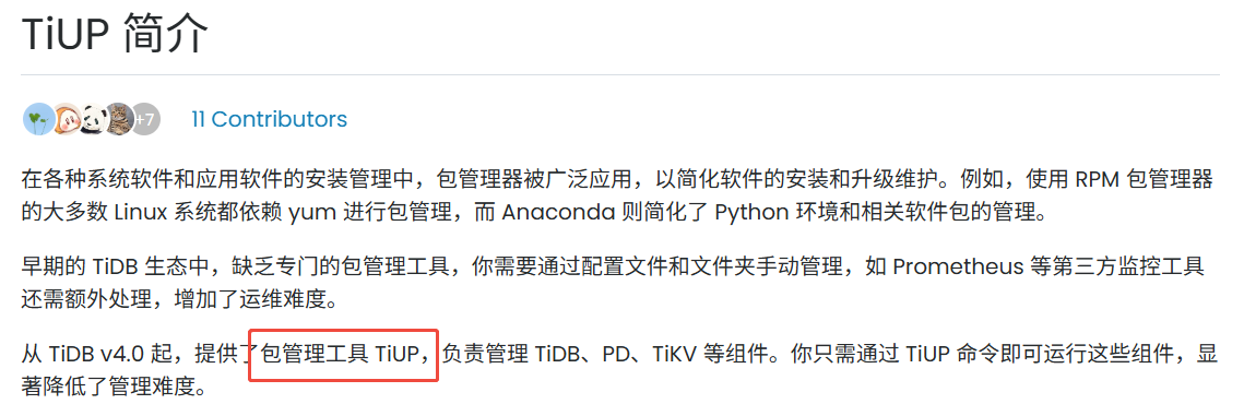

为了避免部署时出现异常,请确保部署TEM的所有主机上没有被部署其他的TiUP软件

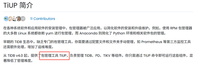

说实话我一直没有区别开dashboard和tem啥区别.然后软件各个外围软件都有啥功能呢
是只有企业版才有这功能吗?和TiUP部署有什么优劣?
tiup是包管理工具,tem是企业级运维管理平台,不是一个类型的产品。
TEM简介
