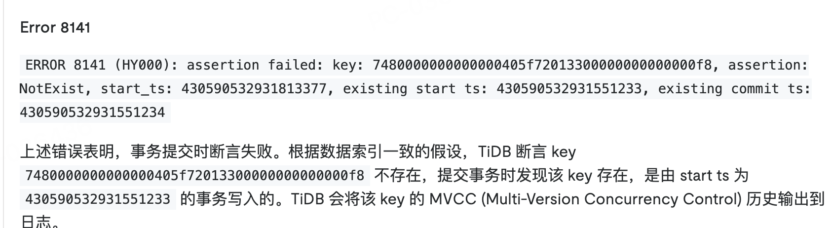

看起来是索引数据不一致的问题,可以根据文档进行解决
https://docs.pingcap.com/zh/tidb/stable/troubleshoot-data-inconsistency-errors/#error-8141
有没有永久的解决方法?不能每次遇到问题都先将参数改为OFF

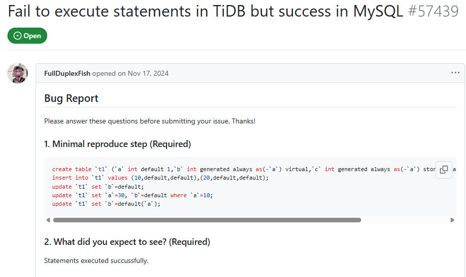

https://github.com/pingcap/tidb/issues/57439
对应的表结构发下吧,可能是bug,如果是没解决的bug的话暂时只能绕过了

没有遇到过这个问题。看了各位的回复,我也觉得是BUG。。
你是什么版本?
看上去的确像个bug啊
issues还没有被修复 :thinking:
